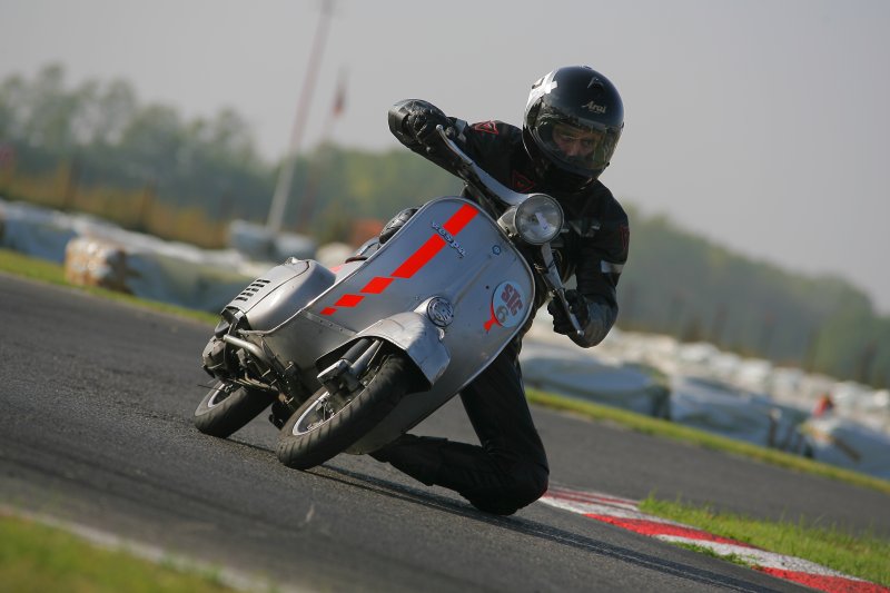

dopo essermi fatto una bella special da ripresa,
ora voglio farmi una vespa da pista, con la quale poter confrontarmi
con i grandi Big (cesta, mauro ecc)
la vespa che rifarò per l'occasione è la mia ets,
gran vespa
certo, perchè non fare le gare in pista con la special visto chè è piu potente???
i motivi sono semplici.
La ets ha una forcella migliore, piu pesante e quindi piu stabile,
oltre alla sella piu lunga e piu alta rispetto alla special.
La mia ets è come una poltrona,
e io sno uno che è sempre andato a sensazioni.
non sono uno che stà a guardare i tachetti o le marche di gomme,
dico che se dovessi fare un bel giro in pista opterei per una gomma da cariola per fare dei traversi a ogni curvaahahhah
scherzi a parte,
ho deciso di usare la ETS perchè è la vespa su cui ho vissuto diversi anni e la conosco come me.
diciamo che riesco a sfruttare il 90 perchento delle mie potenzialità
in curva e il 70 percento delle mie posibilità in uscita.
in poche parole,
me la sento affidabile e pronta, e riesco ad esprimere il massimo solo con lei..
quindi, è ora di metterci a lavorare per far si che sia pronto per quest estate e voglio partecipare a qualche gara
quindi , cosa fare:
partiamo dal blocco motore:
il mio è completamente originale, ora mi resta il dubbio se cambiarlo o modificare il mio,
in fondo alcuni lavoretti sono già stati fatti(raccordature...)
io mi presenterei anche con tutto il motore originale,davvero! non avrei problemi,
ma penso di montare il vecchio 130 polini che ho allargato all'esasperazione, frizione una normalissima cif 4 dischi, marmitta sito a siluro, assolutamente!!
carburatore da 19 con filtro in spugna.
in piu c'è da rifare il cambio!!! sa fom bruno
come motore è abbastanza scarso, ma tengo presente che se per caso volessi andare in pista, tenete conto che ci posso andare direttamente in vespa!!!!!
cio che voglio è girare e dar spettacolo con una vespa, apparentemente innocua!!!
è questo il mio obiettivo.
cosi una volta per tutte vediamo a che livelo è il mio manico
eccovi una fotina

ecco un po' di foto per dei pazzi come me...
al prototipo di poeta io direi che manca lo scudo e pedane in carbonio, le sella in carbonio, parafango garelli e freno a disco posteriore

l'ultima la conosco bene...
il carburatore che monterò era sopra lì....
