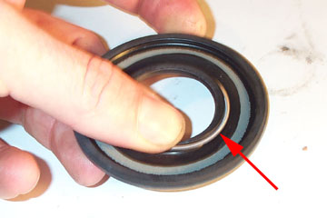

è fatto così?
46,56 KB
se è quello che hai preso, segui questa guida.
http://www.scooterhelp.com/tips/engine/clutch.seal.lf.vespa.html
