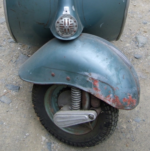

Ciao a tutti! volevo farvi partecipi del mio dilemma... per la mia vbb1t del 1962 vespa tecnica sostiene che il colore del fondo antiruggine sia nocciola... però ho notato che nel parafango, dove si è scrostata un po' di vernice, il fondo è rosso opaco! come si spiega tuto ciò vi prego aiutatemi siete la mia unica speranza

Il FONDO della VBB è sempre NOCCIOLA!
dal 1956 in poi tutti i telai hanno antiruggine color NOCCIOLA.
A volte il tempo lo scurisce e sembra ROSSO, ma stai certo è NOCCIOLA, come per la coetanea GL e le precedenti VL2-VL3-VN1-VN2-VNB1, finio al 1968/9, dopodichè diviene GRIGIO CHIARO.

ok poeta grazie! mi fido ... ti posto comunque un'immagine così capirai perchè mi è venuto questo dubbio... nota il parafanghi... ah! cosa devo chiedere in un colorificio come "fondo"? non credo che sia una vernice normale... comunque ho trovato un colorificio dove mi fanno la nitro a campione...
p.s. un altro utente (non faccio nomi ma lo connosci) mi ha detto che potrebbe essere stata riverniciata, visto il colore del fondo che all'apparenza non è quello originale... però mi sembra prorprio strano che sia stata riverniciata... è troppo originale...

a mio modesto parere, vedendo la foto, quel colore può essere dato da un mix di nocciola e ruggine, ottenendo il cosidetto NOCCINE :D

penso fondo polioretanico nocciola chiaro

uno solo ne esiste di fondo che fa la max mayer, è il 3000M.
Ma come fa poeta si può riprodurre con un fondo vero e proprio e colorando fino a raggiungere la stessa tinta.
