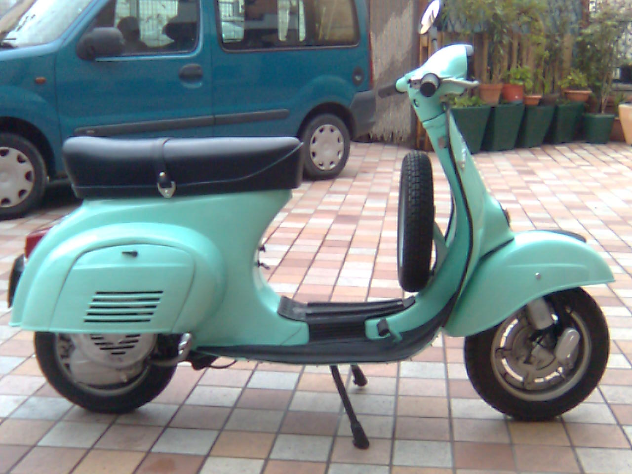

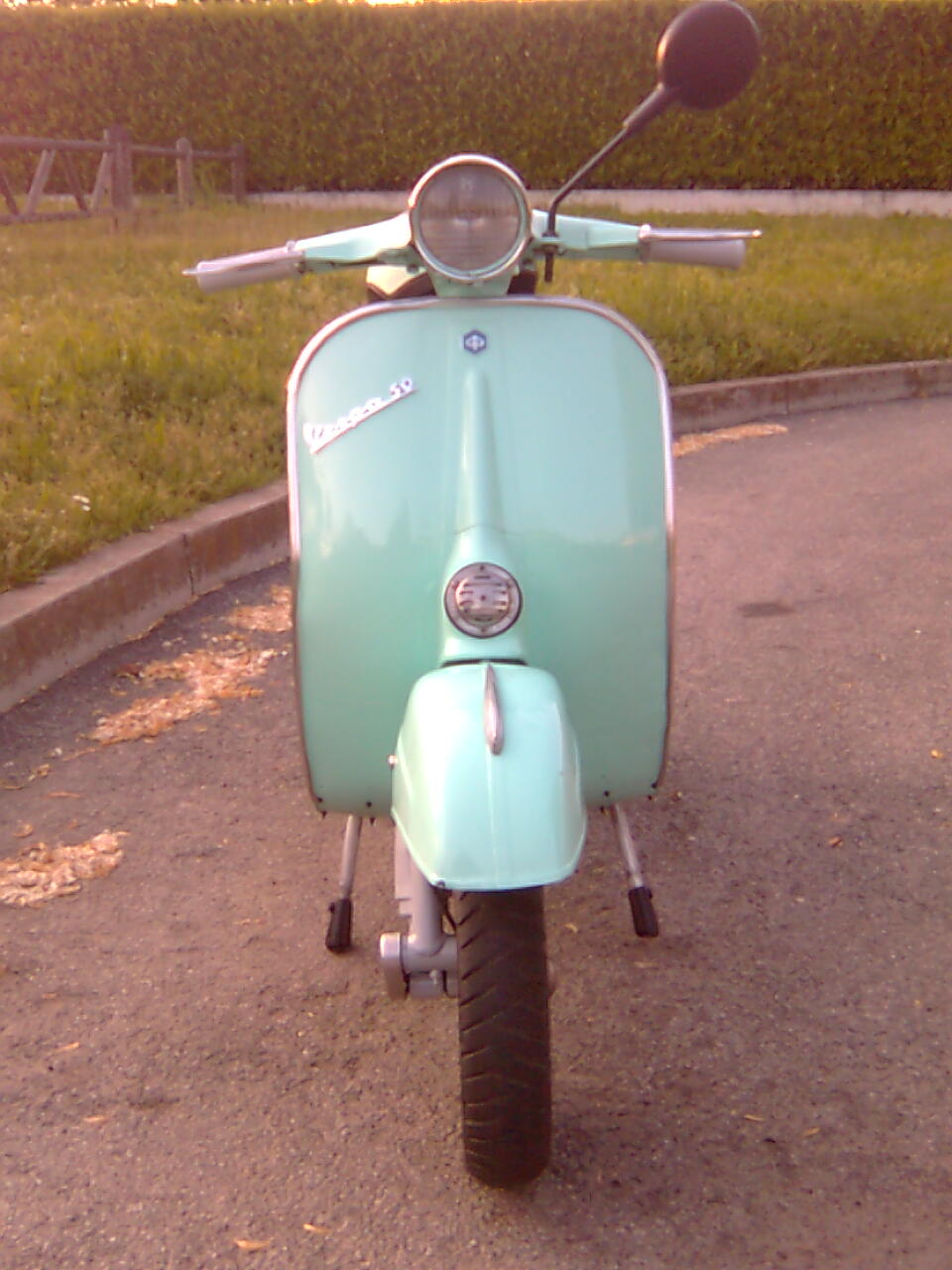

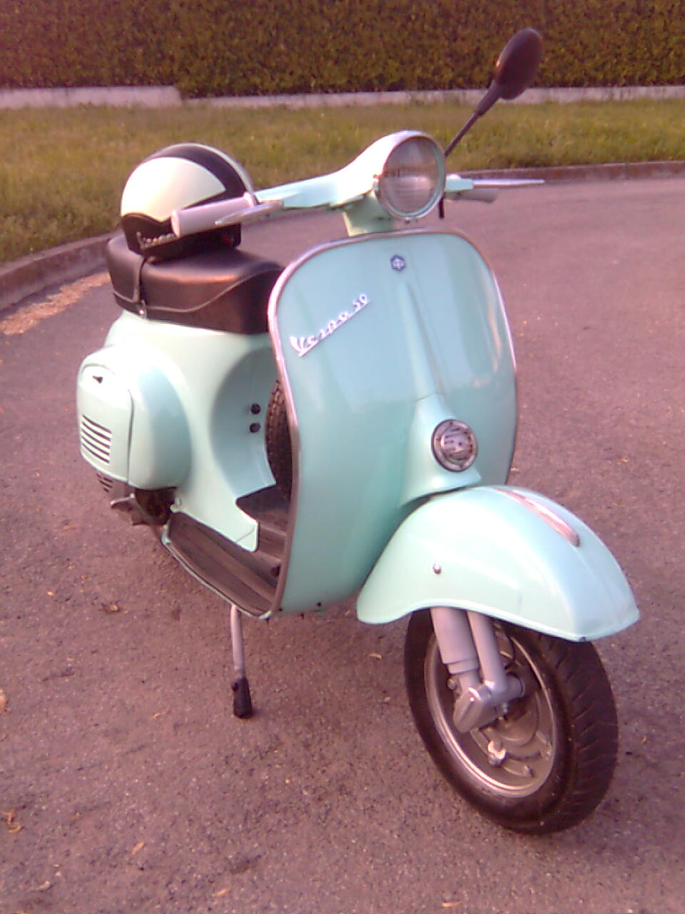

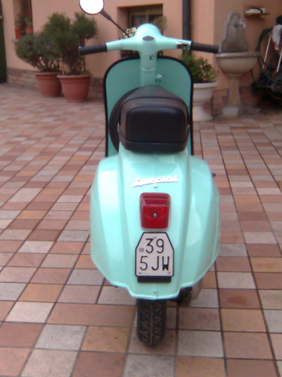

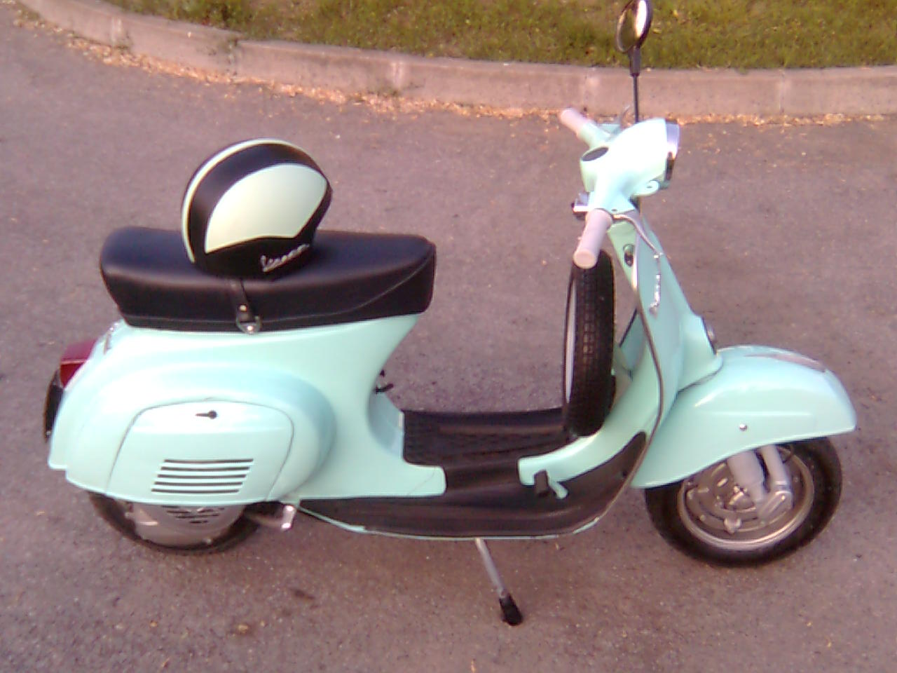

Ciao a tutti ..
Ho 18 anni e sono uno studente.
a 14 anni mi regalarono un moderno scooter di plastica che nel giro di breve mi stufò...infatti avevo sempre sognato una vespa!.
l'occasione si presentò a maggio dello scorso anno quando mio zio mi disse che un suo cliente vendeva una special ad appena 300 euro. così mi fiondai ..la vidi e mi colpì subito così la portai a casa.
la beffa nacque durante le operazioni di smontaggio necessarie per sostituire il cilidro 80 grippato.. notai che il n.di telaio era stato coperto per intero dalla vernice..la rimossi e con sorpresa scoprii che la vespa era una 50 R prima serie " specializzata in tutto e x tutto " ( chissa perchè ) !, il preced possessore non mi aveva imbrogliato però poiche sul librettino stava scritto " Piaggio Vespa 50 R ,ANNO 1969 "..COME HO FATTO A NN ACCORGERMENE????..va be.. dopo la crisi decisi che l'avrei riportata allo stato originale.. ovviaMENTE PER UN RAGAZZO DI 17 ANNI STUDENTE NON è SEMPLICE TROVARE " LA GRANA " per restaurare un vespino.. così passaioltre quattro mesi a risparmiare e poi cercare ogni parte ( manettone faro tondo, fanalerie, sella nuova, motore nuovo, pedane,cavi, guaine , impianto elettrico, commutatore,sportellino scritte ) iniziai il restauro tutto da solo a livello carrozzeria ( il motore lo feci fare da un ex capo reparto dlla piaggio amico di mio nonno una gran barva persona )la verniciatura è stata fatta da me dopo aver consultato un carroziere per precise istruzioni risultato : niente buccia d'arancia , pecca: colatura su parafango antriore poi sistemata perfettamente ... insomma PERFETTA contando che ero alle prime armi.. inoltre avevo precedentemente stuccato e levigato tutta la scocca. poi ho ribattuto con un punteruolo le scritte ( special poster l'ho tenuta perchè mi piaceva ) ed inoltre ho rimediato una sella per primavera nuova a soli 40 euro a un mercatino. Come potete notare il restauro non è terminato.. il contrasto cromatico nero-verdino è x me un deliro... ma sto procurando bordino cromato e ghiera faro... inoltre ho ordinato tutto il necessario per montare i cerchi da 9 pollici ( come noterete li mota da 10 )a 4 bulloni ( regalo di papa xk sono al verde ).. contando la mia inesperienza ed un anno di lavoro tutto solo credete che sia un buon risultato??

Bel lavoro VESPAISLIFE!

si bravissimo,,,sappi però che non ti basta comprare i cerchi..
vespa hp
Prov.: Caserta
4286 Messaggi
Inserito il - 13/04/2008 : 11:27:08  Mostra Profilo Invia a n/a un Messaggio Privato
premettendo che non sono un fenomeno su questi tipi di vespe, ho notato alcune imperfezioni...
bordoscudo da cambiare con uno cromato!
forcella da fare color alluminio cerchi!
la cornice faro va tolta(anche se sta bene)!
il pedale freno non andava in tinta come la carrozzeria!
poi le imperfezioni più dettagliate le lascio a quelli più esperti di me!
cmq è da ammirare la tua volontà,non deve essere stato facile trovare soldi,lavorare e studiare al tempo stesso(ti capisco xkè sono anche io studente)!
bella vespina, complimenti!

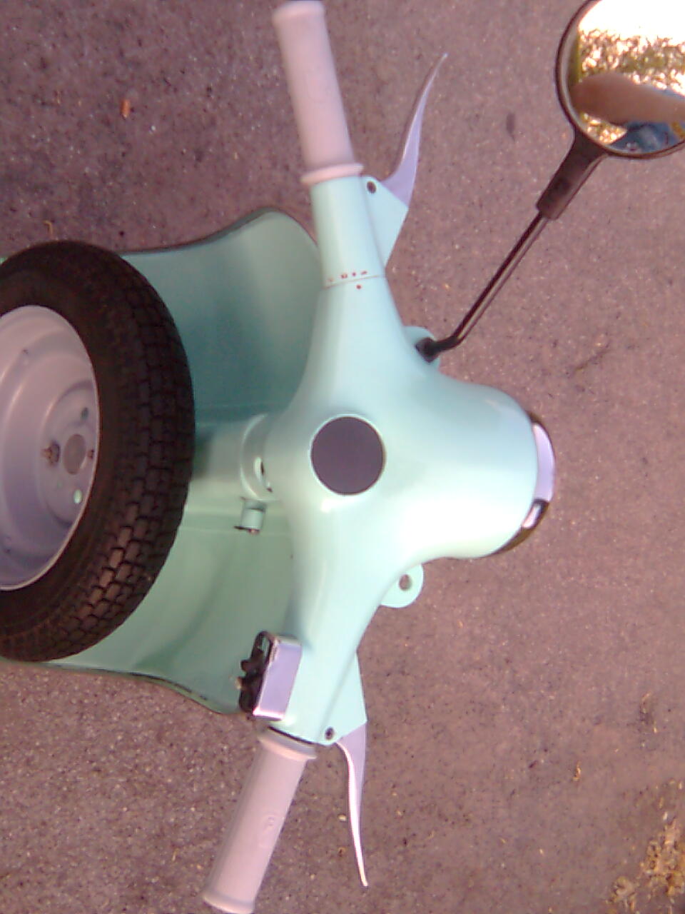

modifiche fatte :
sospensione color allum cerchi
manopole logo piaggio grigie
leve sottili
bordoscudo alluminio
ghiera cromata .. so che non ci andrebbe ma ci sta troppo bene

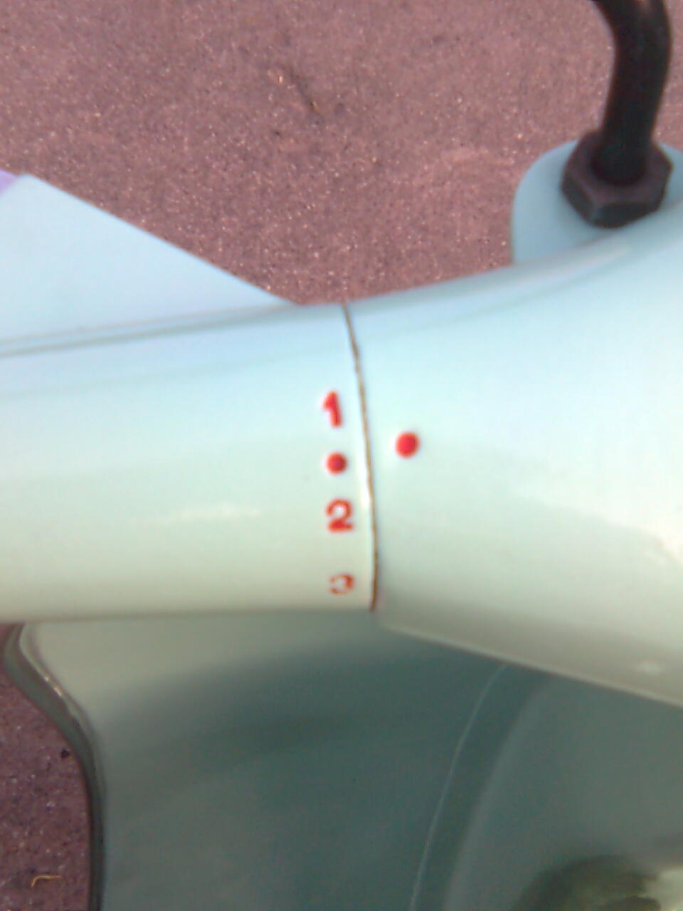

numeri marce rivernic rosso con vernice acrilica da modellismo
lucidatura vernice con polish e cera per auto
non è finita ci saranno sicuramente alcune cose da sitemare....comunque tra poco monterò i cerchi chiusi a 4 dadi tipo N da 9 pollici essendo una R del 1969 .... ho reperito quasi tutto il necessario ( grazie poeta ) spero vi piaccia accetto commenti e critiche di ogni tipo...

bene bene sta diventando proprio bella (non che prima non lo fosse )... comunque non mettere i cerchi a 4 dadi! nel 69 ci andavano i cerchi pieni!! come quello di scorta per intenderci ... mi raccomando !

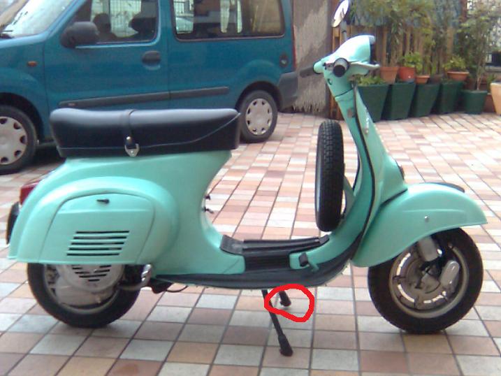

Chiedo scusa, ma ho notato nelle foto una cosa che vi voglio chiedere...
è normale che la vespa in cavalletto non appoggi completamente con i due "piedi"???
Di solito la ruota anteriore è sollevata quando si mette in cavalletto e i piedi del cavalletto appoggiano entrambi!
A me è successo che nella PK non appoggiavano tutti e due, ma dopo aver fatto un incidente che mi aveva piegato la forcella indietro e quindi anche se era in cavalletto la ruota appoggiava lostesso.
Nel caso di questa vespa è perchè non ci sono le ruote originali o altro? ..va bene così?

Per wyatt 87: si si intendevo a 4 bulloni come la ruota di scorta !
Per dynele: nella mia è perchè le ruote sono da 10 invece che da 9 pollici quindi cambiando le ruote va apposto..
