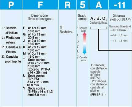

...fredda!?!..

E' fredda, è fredda

metti una b6hs!

..ma mi può rovinare il pistone o semplicemente potrebbe durare poco lei?

beh una candela, con una gradazione termica sbagaliata, bene non fa...
xò il male è se si mette una candela calda,xkè una volta che il motore si riscalda il pistone subirebbe scottature a non finire...

...beh allora per un pò posso tenerla montata senza rischiare nulla, al massimo fara un pò fatica a scaldarsi...
