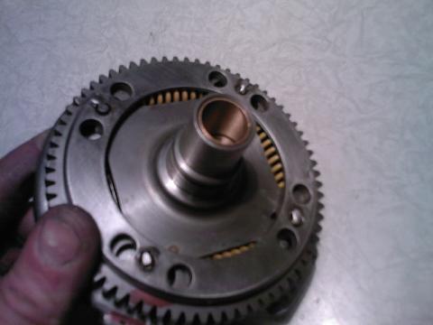

guarda qui,
ho appena finito di modificare la mia 25/69 con piattello rinforzato anti esplosione,
molle super rinforzate serie Px,
ma con 4 mm in piu di corsa,(8 mm anzichè 4mm..)
filo quadrato invece che il solito tondo,
e mollettine interne di ulteriore rinforzo!!
il giocattolino è costato caro...
ma ora posso dire di avere una campana a prova di proto!!
