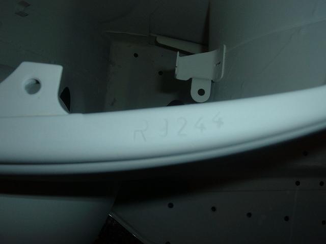

ha serie cifrata stampigliata sul telaio vicino alla vaschetta portaoggetti (caratteristica delle UNIFICATE)

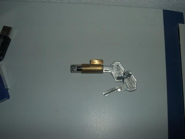

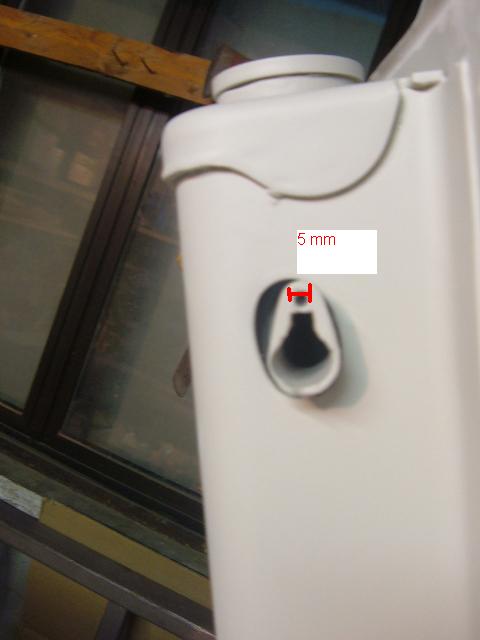

la sede del blocco sterzo ha la guida larga 5 mm, ci entra la serratura in foto, ma questa non è la serratura "corta in solo ottone con dente piccolo" per le unificate, ma quella tipo special cromata con dente piu grande. quella piccola non l'ho e non posso verificare

che dirti ??? secondo me
assemblaggi unificate/allungate fatti da mamma piaggio per smaltire i fondi di magazzino .......
certo da quello che ho appreso le unif. vanno dal 66 al 68, dal telaio 200.001 dovrebbere essere allungato (la tua è 224xxx e rotte)
La marcatura sul bordo portaoggetti richiama una unificata
Per il bloccasterzo e forcella come appreso da POETA :
"le UNIFICATE fino al 67 hanno la serratura corta tutta in ottone con dente piccolo!)
La forcella delle allungate ha il foro per la tacca di blocco della serratura bloccasterzo più grande
Così anche è differente la battuta!!!
e monta la serratura di blocco con dente più grande tipo Special e cromato, inoltre non presenta simbolo Piaggio e la gabbia a rulli del giunto perno del mozzo è differente ma compatibile!
Il piatto e il mozzo delle allungate è diverso: ha un piattello sottoganasce con bordo differente " .--
chiedi chiariimenti dettagliati a POETA,
non vorrei aver detto qualche caxxata
ciao alfred

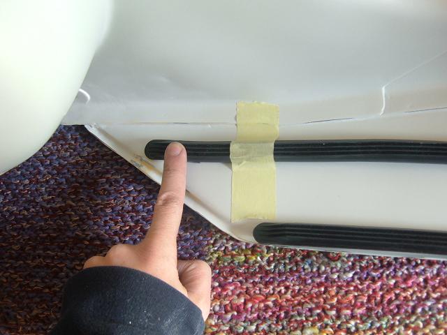

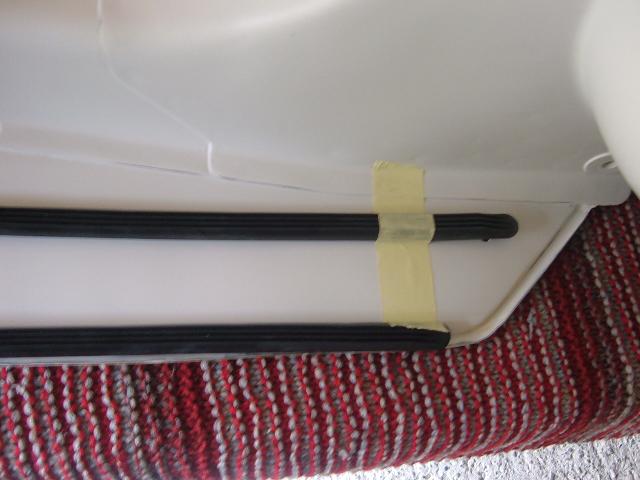

credo che il telaio, di per se, sia unificato. queste sono le foto delle pedane con su i listelli, io credo che manchino i 2 cm in piu' delle allungate.
46,56 KB
53,01 KB
poi: sul libretto c'e' scritto 07/05/1968
quando l'ho comprata (completamente smontata) il telaio era verde mela (le unificate non sono verde mela) e secondo me non è stata riverniciata (sembrava nitro e sotto c'era il fondo grigio chiaro)
ma la domanda resta: perche' il num telaio e' di una allungata (224***)?????

nessuno sa rispondermi? non è una unificata vero? guardando le pedane si puo' capire se e' corta o lunga?
Inserito il - 09/04/2008 : 22:35:27  Mostra Profilo  Visita l'Homepage di poeta  Clicca per vedere l'indirizzo MSN di poeta Invia a poeta un Messaggio Privato
E' ALLUNGATA, inequivocabilemnte, difatti hai la serratura di blocco tipo Special, la serie numerica seriale tipo UNIFICATA si trascinò fino anche il 1969, sono le SERRATURE che distinguono le serie e il LOGO sullo scudo.
