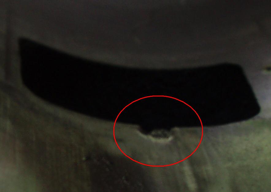

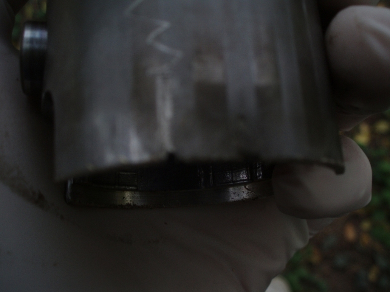

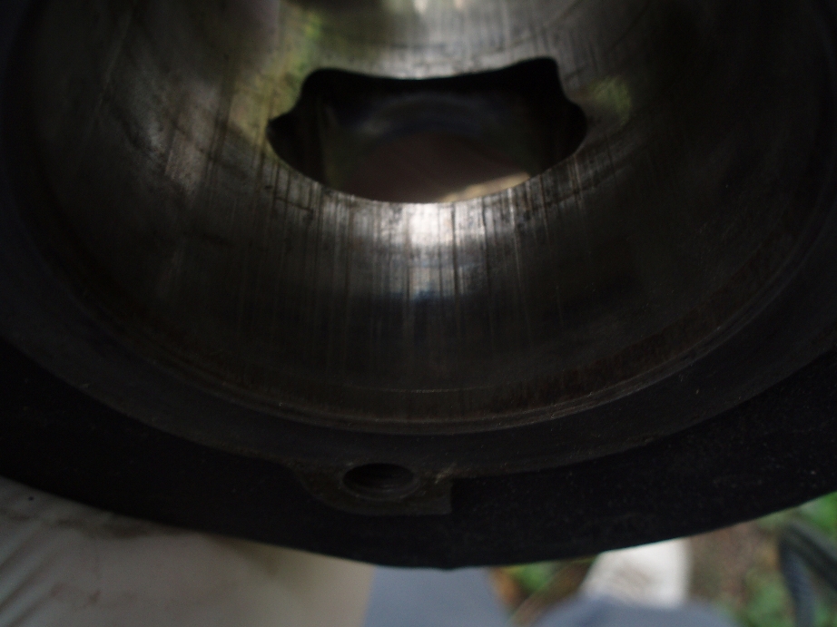

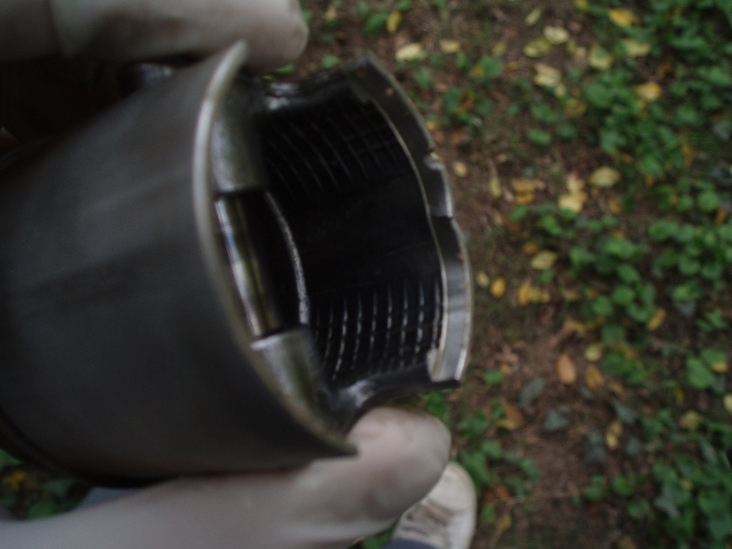

ecco un report sui danni
28,86 KB
199,46 KB
311,89 KB
174,46 KB

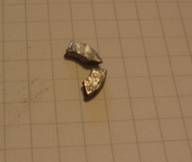

e questi sono gli oggetti non identificati che ho trovato in giro sparsi per il motore...
stefano... mi dispiace ma non avevi indovinato! i seeger erano al loro posto ...

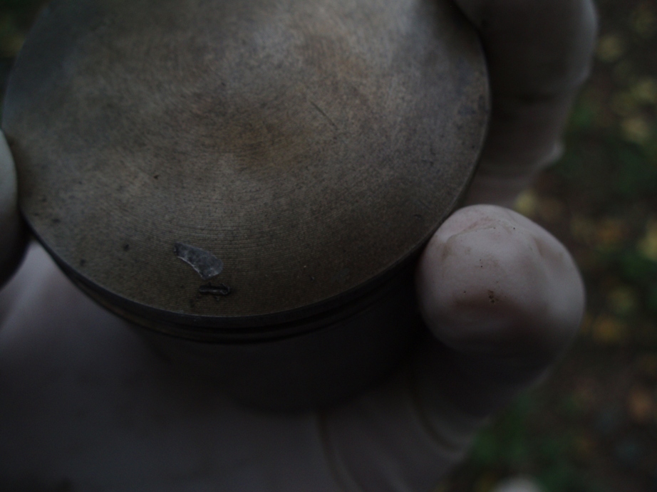

altra foto sul pistone

eh.. i carter nn li ho aperti ragazzi... in questo periodo nn ho tempo...inoltre sarebbe la prima volta che apro un blocco.... ho bisogno di un pò di calma e mettermi lì...
cmq adesso l' albero gira libero... anche se ho intenzione di aprire.. non si sà mai che qualche altro corpo sia caduto nel carter...

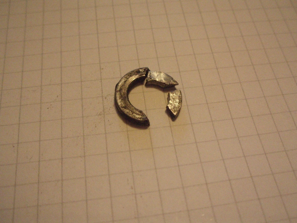

ma secondo voi, cosa son quei frammenti che ho trovato?? potrebbero essere un pezzo di rondella fatta a fettine?? in un bullone in testa ne ho trovata solo metà...
guardate questa foto.. potrebbe essere un' ipotesi ...
346,14 KB
BRUNOET3
la Stròpa di BR1
3834 Messaggi
Inserito il - 04/04/2008 : 00:50:43  Mostra Profilo Invia a BRUNOET3 un Messaggio Privato
Zio pera!!
ti è finita una rondella antigiraggio dentro!!
o dal foro della candela o dallo scarico!!!!!
il cilindro per mè è da buttare......

eh... cmq quello che c'è in foto, non l' ho trovato tutto dentro al cilindro...
i due pezzettini piccoli sì, ma l' altra metà era ferma in testa...
poi le ho accostate per verificare...
ma se così fosse all' appello mancano altri pezzettini
ho capito mi tocca aprire...
ok il pistone è da buttare... ma i cilindri in foto appaiono sempre + rigati di quanto sembra... almeno per il mio...
una ritoccatina alla luce di carico scheggiata e con un pistone nuovo tirerebbe ancora avanti...

Poretto... probabilmente si è rotta metà rondella mentre stringevi la testa ed è caduta dentro il foro della candela... della serie: La fortuna è cieca, ma la sfiga ci vede benissimo!!!

eh... quello che penso anche io...
però un pò diverso, del tipo stringendo la testa si è rotta la rondella ma non è andata dentro...
poi ho fatto un giretto e tutto ok... tranne che ho carburato un pelo e che ho sostituito la candela...
è stato in quel momento che è entrata...
perchè nel montare il cilindro avevo mille occhi ....
poi invece mi ha fregato
ma tanto visto che devo aprire, sostituisco tutto

per recuperare il cilindro ci vuole per forza la rettifica ed un pistone nuovo..
oramai che fine avranno fatto le tolleranze tra canna a pistone??
sarà ovale da far paura...
gia che ci sei,
se con una rettifica non verrà via tutto il segno sulla luce di travaso,
puoi far così:
alzi il cilindro di 1 mm con una basettina,
abbassi il piano dei travasi di 1.5 mm per riallineare il pistone al PMI,
spiani la testa di 1 mm
e poi fai rettificare!!
non avrai piu l'ombra di quella frattura!!
e con fasi alzate....
