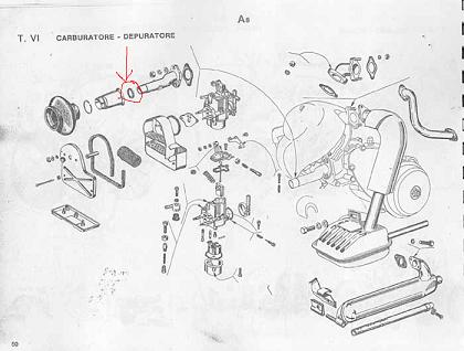

...in un'altra discussione ho letto che : "Controlla che sul collettore ci sia infilata la guarnizione di FELTRO circolare che fà da battuta ed evita aspirazioni di aria tra collo del carburatore e collettore."
ma che guarnizione è? non ho capito, con precisione dove sta? tutte le volte che ho aperto e pulito il carburo non ho mai visto alcuna guarnizione tra carburo e collettore ...
garapadre
Città: Serravalle Pistoiese
3208 Messaggi
Inserito il - 02/04/2008 : 11:35:03  Mostra Profilo Invia a n/a un Messaggio Privato
ti posto un esploso del carburo, ti cerchiato di rosso quella che credo dici tu.......
