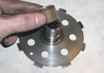

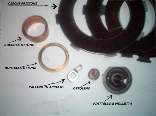

grazie! ti ho spedito un pm con la mia mail! su una guida di scooterhelp (che ho capito poco visto l'inglese tecnico che usano..) vedo le foto di queste componenti..vano sostituite? (ps..cosa sono?

potrebbero essere i dischi che tendono ad incollarsi, credo che con i dischi nuovi ed una bella pulita risolvi il tuo problema, quai pazzi che sono in foto si usurano difficilmentee cmq lo vedi in fase di smontaggio, controlla bene anche la campana che non abbia "2criccature" per il resto io cambierei solo i dischi e come ti ho detto piattello e rallino

dimenticavo, nella prima foto si vede la boccola, nella seconda la rondella di battitura......

ma si nota facilmente se rondella di battitura e la boccola sono consumate? oppure visto che si ha la frizione in mano conviene cambiarle?
si!si!è quasi obbligatorio cambiare quello che c'è nella foto

fatto! con calma, ma finalmente ho cambiato la frizione. Alla fine di "veramente" consumato c'erano solo i dischi, erano ancora i suoi originali! Per quanto riguarda gli altri pezzi , visto che ormai li avevo presi, ho cambiato anche l'ottoline, la boccola e la rondella d'ottone.Il piattello non l'ho proprio preso ma quello sù era acora perfetto così come il rallino..Unica nota che do a chi deve cambiare la frizione del PX:
attenzione a quel maledetto dado a castello..usate il suo utensile originale (o qualcosa di autocostruito davvero bene)..quei dentini sono famelici e se non si fa attenzione si sbeccano che è una meraviglia..
