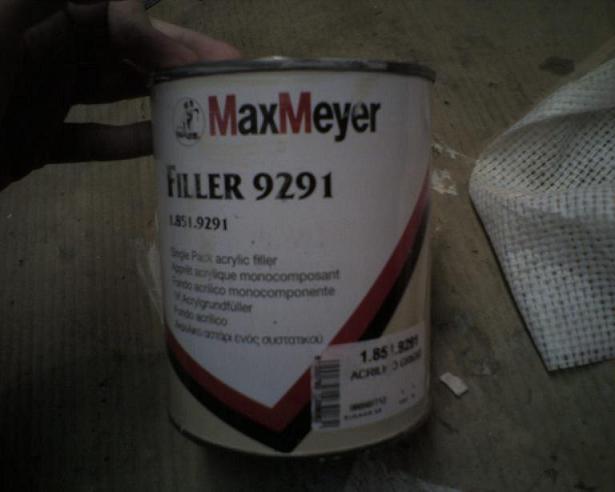

mi intrometto ancora nella tua discussione ma e' inerente alla vernice...anzi al fondo...
il fondo che ho usato per tutta la vespa (comprese le parti alluminio cerchi) è questo, me l'hanno consigliato alla Max Mayer per verniciatura nitro e infatti passandoci sopra l'alluminio cerchi (nitro) i pezzi sono venuti ottimi. il colore poi e' chiarissimo.
pero' mi sono accorto solo ora che sul barattolo c'e' scritto FONDO ACRILICO monocomponente... quindi in sostanza acrilico e' sinonimo di nitro in questo caso, ma allora perche' le vernici nitro e acriliche sono diverse???? almeno, leggendo la faq VERNICIATURA ho capito questo...

bella domanda...interessa anche a me..qualcuno che ne sa in proposito?
