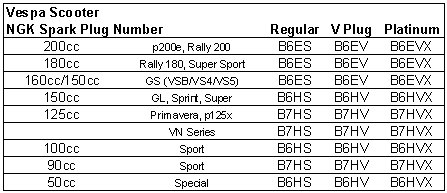

sì! ti allego una tabella di riferimento vespe<-> candele NGK, poi nel link sottostante trovi le corrispondenze NGK<->Champion o NGK<-> Bosch...
http://www.spark-plugs.co.uk/index.htm
