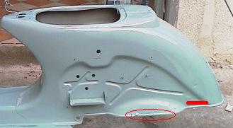

Inserito il - 26/03/2008 : 14:48:17  Mostra Profilo Invia a n/a un Messaggio Privato
Se il sabbiatore mi ha cancellato il numero di telaio, e di conseguenza della vespa non conosco più assolutamente nulla (nè targa, nè numero di telaio) posso solo tentare il suicidio o esistono speranze di tornare a girare con la mia vespa?
PS: all'interno del passaruota posteriore (vedere posizione nella foto) è punzonato un numero. Di cosa si tratta?

Inserito il - 26/03/2008 : 15:23:16  Mostra Profilo Invia a n/a un Messaggio Privato
Il numero di telaio dovrebbe essere nella zona cerchiata, ma quello che dico io punzonato all'interno della zona segnata con la riga rossa.....potrebbe essere stata ripunzonata?
in altre discussioni ho letto che potevano essere ripunzonate in zone differenti...

Inserito il - 26/03/2008 : 15:38:42  Mostra Profilo Invia a n/a (ex wyatt) un Messaggio Privato
quoto et3...... ma sei sicuro che pulendolo bene non si veda magari c'è solo sopra un po' di vernice...

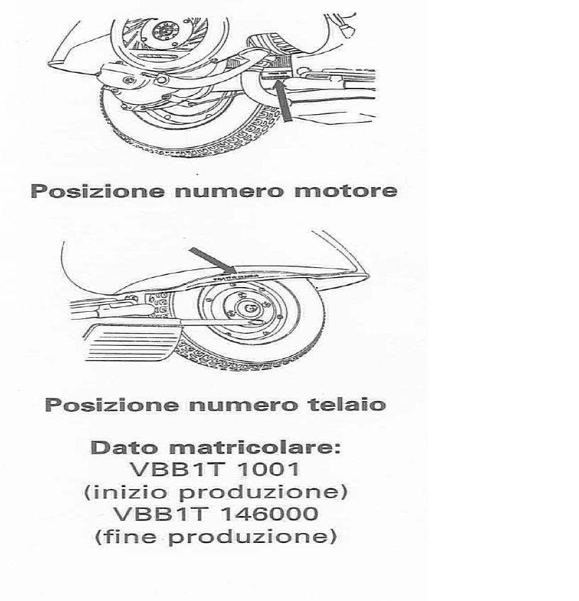

Inserito il - 26/03/2008 : 16:36:06  Mostra Profilo Invia a dnyele un Messaggio Privato
70,28 KB
Inserito il - 26/03/2008 : 17:48:05  Mostra Profilo Invia a et3jeans1976 un Messaggio Privato
prendi del nastro imbianchino, delimita esternamente la zona che Dynele ti ha indicato, prendi dello sverniciatore liquido e daglielo sopra, dopo circa 1/2 ora viene via il fondo e dovresti intravvedere i numeri, poi prendi un punteruolo e con molta ma molta pazienza li incidi. se cerchi nei post, abbiamo già affrontato lo stesso problema circa un mese fa con, se ricordo bene, un PX. ciao, cmq ricorda il mio consiglio di prima.
