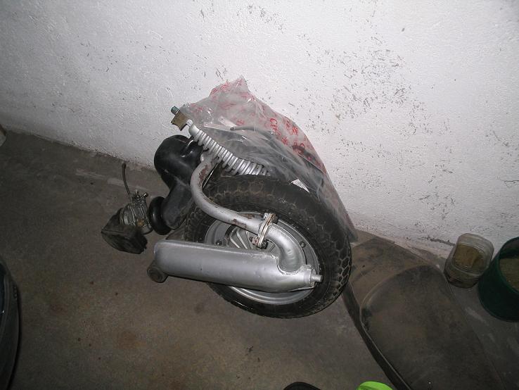

ragazzi postando delle foto durante una discussione mi hanno detto che la marmitta che monta la mia vespa appena sistemata non è la sua e ora vorrei chiedervi come faccio a capire che tipo di motore è, dove trovo il numero che me lo indichi????
è una 50r del 1978 e sul motore quando me l'anno venduta c'era montata un marmitta a siluro ma mi hanno detto che dovrei montare il padellino...e ora mi viene il dubbio che il motore sia sbagliato, nooooo...vi posto due foto del motore....
grazie,ciao
235,66 KB

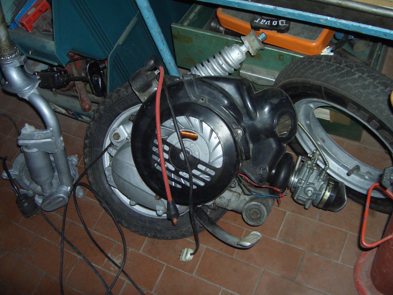

..ecco un'altra foto...
62 KB

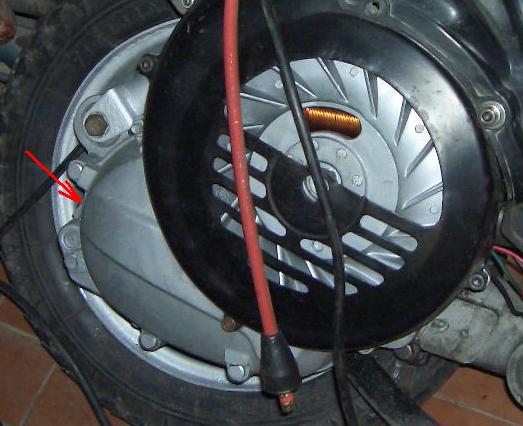

Inserito il - 26/03/2008 : 07:54:59  Mostra Profilo Invia a et3jeans1976 un Messaggio Privato
ciao in effetti per rispettare l'originalità dovresti montare il padellino.
Le marmitte a siluro erano, e restano, la prima "elaborazione" soft di un 50.
Ti posto un estratto della tua foto. la freccia rossa indica la zona in cui più o meno c'é la sigla ed il numero motore.
ciao!
38,87 KB

ho letto il codice sul motore mi sembra ci sia scritto v5a4m e non v5a1m e il codice è 43132..che significa????
la mia è una 50r del '72 quindi v5a1t 3 marce...
...il v5a4m non è della special 4marce? ma allora perchè ho provato e non entra alcuna quarta marcia????
consiglio?????

V5A4M :
# motore: monocilindrico 2 tempi
# alesaggio: 38,4 mm
# corsa: 43 mm
# cilindrata : 49,77 cc
# rapporto di compressione: 1/7,2
# alimentazione: miscela al 2%
# carburatore: Dell'Orto SHB 16/10
# marce: 4
# telaio:carrozzeria portante a guscio in lamiera di acciaio stampato
# capacita' serbatoio: 5,2 litri
# consumo: 1 l/65 km
# pneumatici: 3 x 10"
# peso: 67 kg
# velocita massima': 40 km/h
Cambio a 4 velocita', cerchi ventilati da 10"
ti ho incollato una pagina da VR.
se non hai la 4^ marcia, probabilmente sono stati sostituiti i carter, o comunque il cambio
Inserito il - 11/04/2008 : 10:39:14  Mostra Profilo  Visita l'Homepage di poeta  Clicca per vedere l'indirizzo MSN di poeta Invia a poeta un Messaggio Privato
hanno certo rifatto il motore montando carter e volano di SPECIAL 4M dal 75 al 78, il coprechio del volano in almiera è anche di Special, la 50R lo aveva con feritoie dette a V simile ma non uguale, il copricilindro in palstica invece è originalissimo della 50R con logo a P vecchio tipo e privo della linguetta passacavo sotto al logo come in uso sulle accensioni a bobina interna delle 50R che a te manca(forse non capirai, ma è lui originale per 50R). Serve dunque una coppia di nuovi carter tipo V5A1T con bobina interna al volano.
La MARMITTA è sì di 90SS, ma massacrata e priva di cromatura, vale poco ridotta così e non piace.
