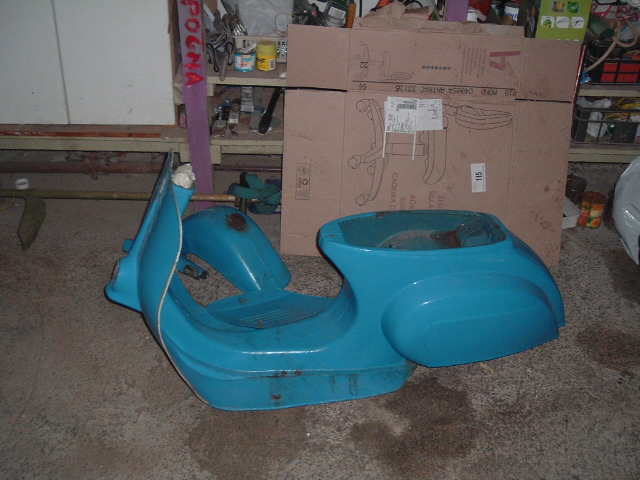

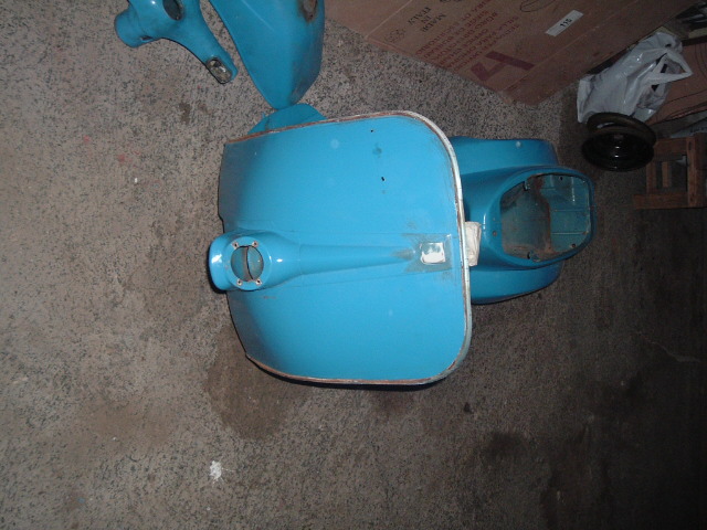

Ragazzi l'ho smontata..dubbi:
-le leve di freno e frizione hanno stampato il logo esagonale piaggio, però la vespa è del 67 ed ha davanti il logo quadrato..le avranno sostituite? Inoltre tali leve terminano con il pallino..sapete se la 50 L aveva leve di questo tipo o se finivano a punta?
-la boccola che tiene il cuscinetto superiore della forcella e che quando si toglie la forcella resta attaccata al telaio si può rimuovere? in che modo? Se non si può rimuovere come la proteggo per la sabbiatura?
-il clacson è originale ma un pò arrugginito..lo devo sabbiare e ritrattare o è meglio che tolgo solo la ruggine con qualche prodotto tipo sidol?
-il comando del cambio al manubrio si toglie come l'acceleratore? il maledetto non vuole saperne di uscire!!!
vi allego qualche foto dello smontaggio:

Inserito il - 30/03/2008 : 17:08:22  Mostra Profilo Invia a n/a un Messaggio Privato
il numero motore vicino al foro olio dietro, quasi sicuramente e' il suo, ma hanno cambiato la bobina come fanno tutti
clacson: puliscilo piu' che puoi e poi lucidalo, niente sabbia, al max compralo se e' messo malissimo
per il comando marce togli la molletta sotto, l'avrai dimenticata
leve: credo senza pallino, anzi sono quasi sicuro. una volta che le hai giuste, il logo non credo che conti molto visto che nel 67 era l'anno di transizione...cmq non credo esistano col logo quadrato ma non si sa mai

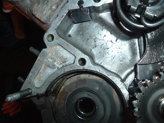

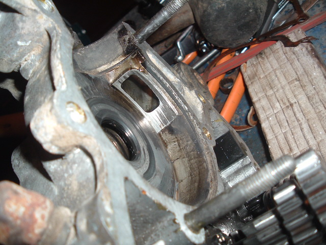

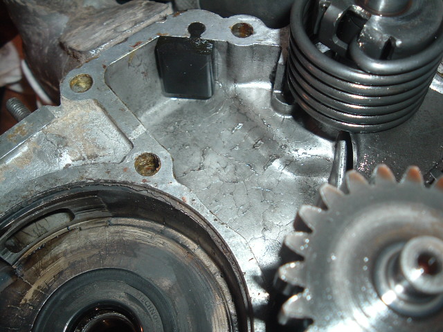

grazie l'ho smontata e ho scovato il suo colore originale: chiaro di luna metallizzato! però ho scovato il primo inghippo..stavo pulendo il motore, quando ho notato che c'è una rottura nel carter lato volano. in particolare è rotta (diciamo che c'è una crepa ma non è staccato niente) la sede attorno cui ruota il volano..e infatti il volano è leggermente scavato in un punto..si può risaldare il carter? in che modo? comunque non penso sia un grave danno poichè la vespa marciava prima che la aprissi..mannaggia..
inoltre ho notato che il vecchio proprietario ha probabilmente riverniciato il carter..come mi comporto? vorrei sverniciarlo ma poi lo posso riverniciare? e con cosa (se sapete indicatemi tipo di fondo e o antiruggine e codice vernice..)

Inserito il - 02/04/2008 : 16:36:11  Mostra Profilo Invia a n/a un Messaggio Privato
se intendi i carter motore non vanno verniciati, ma solo puliti, dopo averlo smontato se lo smonti per rifarlo, senno' puliscilo come indicato in qualche topic approfondito.
e non sabbiarli nemmeno
magari per carter intendi il coprivolano, lo farai sabbiare fine come tutta la vespa poi fondo per nitro Max Mayer chiarissimo a spruzzo, levigatura, poi alluminio (codice sulle schede tecniche oppure alluminio cerchi in bomboletta, io sulla n ho usato l'alluminio MM indicato nelle schede)

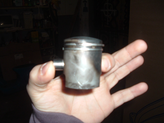

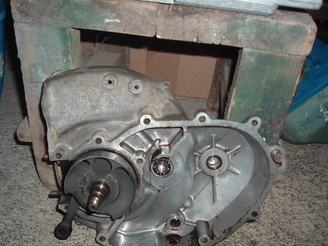

Ragazzi proseguo con il restauro..ho smontato completamente carrozzeria e motore..ma secondo voi è possibile che i carter siano crepati come si vede in foto o quella è una cosa normale? Come sta il pistone? secondo me basta cambiare le fasce perchè non è rigato ma solo un pò bruciacchiato..La devo pulire la sede dell'albero motore li dove c'è l'aspirazione? grattando?

ho preso i pezzi per revisionare il motore (su consiglio del mio meccanico):
-albero motore;
-serie guarnizioni, or e paraolio;
-guaine e fili (tutti);
-cuscinetti di banco + cuscinetto mozzo ruota;
-puntine e condensatore;
-dischi frizione e molla.
mi sembra tutto..ho speso 160 euri..onesto?
scusate..ma potete indicarmi cosa, quando rimonto il motore, è opportuno lubrificare con grasso con olio (da motore o da miscela)?
per esempio i cuscinetti li ingrasso o li olioo? Il mio meccanico ha detto che posso usare anche l'olio miscela quando rimonto, voi che ne dite?
per la frizione come mi comporto? i dischi li metto a bagno di quale tipo di olio? e poi il pignoncino lo olio? grassie

ragazzi sto per chiudere il motore..non ho avuto grandi problemi..purtroppo non sono riuscito a smontare il comando del cambio e quindi non ho potuto cambiare l'OR che c'è..speriamo che non mi perda olio! una domanda: la freccia che c'è sulla testa del pistone deve puntare allo scarico, giusto? grazie
ps l'ho portata a sabbiare e l'ho ripresa..70 euri! ora penso proprio che la porterò (a malincuore) dal carrozziere..sono troppi 350-450 euro^? grazie
la vespa ti rende uno spensierato figlio del vento!!!
Inserito il - 15/04/2008 : 15:39:27  Mostra Profilo Invia a et3jeans1976 un Messaggio Privato
non tanti, ma assicurati che utilizzi le vernici alla nitro!
e stagli addosso come un condor per accertarti che faccia un lavoro compe dio vuole!
