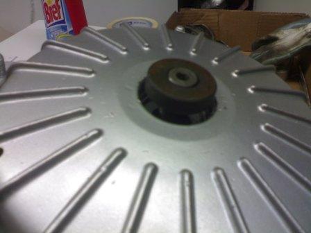

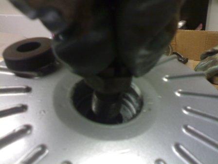

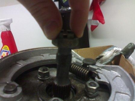

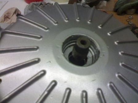

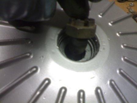

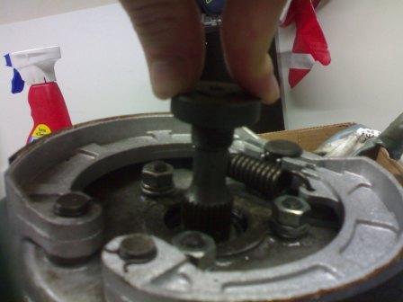

Ciao a tutti! Tempo fà ho dovuto acquistare l'albero del cambio nuovo, senza poterlo confrontare col vecchio in quanto quest'ultimo era andato "perso".
Mi sono fidato di chi mi ha dato quello nuovo e, infilato gli ingranaggi e montato nei carter sembrava tutto ok... sennonchè (vedi legge di Murphy...) al momento di montare il tamburo mi sono accorto che la ranella di spessore non passa e il dado originale è piccolo per la filettatura del nuovo albero!!! Il millerighe è ok, ma la filettatura è + grande! Che albero è? Posso risolvere il problema o questo indizio mi dice che l'albero è incompatibile con il mio motore? (vespa 50 special del 78 3^serie migliorata)
Grazie in anticipo ai soliti "guru" che ci risolvono tutti i problemi...

c@zzo yuri, era successo anche a me, però non ricordo
a questo punto ti conviene cambiare dado e spessore...probabilmente è l'albero di un'et3 o PK...
io avevo il problema: motore et3 e dado-spessore special...e non capivo come era possibile...alla fine ho scoperto che l'et3 aveva la filettatura + grossa della special

il millerighe è identico quindi sei ok! non dovresti aver problemi

devi cambiare il tamburo spessore e dado del pk oppure hp,, è hai risolto!!
l'interno è uguale,,tranquillo!!

fai cosi allora,,,prima compra solo lo spessore e il dado dell'HP
prova a montare il tutto, completo anche il copridado con la coppiglia sul tuo tamburo ,,
se si può sei apposto,sè nò devi comprare il tamburo

non ci sono problemi interni il cambio gira sull'albero perffettamente,,
il problema può essere solo nel fissaggio del tamburo,,
cmq in un ricambista Piaggio troverai il dado il copridado spessore e coppiglia HP,,,
se dovrai cambiare il tamburo ci sono quelli non originali costano 20,00euro e sono accettabili,,,

ti dirò yuri,l'albero che monti tu è un'albero Pk,
è uno dei piu precisi ed indicati per la sua precisione e per le sue finiture !!
l'interno è assolutamente identico !!
cambia il dao e spessore a stop!!
poi,le filettature degli alberi ET3 e special ,sono identiche...
mi sà che anche a stia è capitato per le mani un'albero pk....

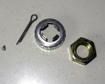

a me
si, in effetti la differenza sta nel dado e nello spessore.
se ben si nota, nella special il dado ha anche la funzione di blocca cupiglia, mentre nelle pk e simili, bisogna applicare sul dado una "gabbietta" che lo ferma e a cui si fissa la cuppiglia

Grazie Stè, mi hai chiarito il perchè nei negozi online il dado sembra così diverso da quello della special e cosa devo comprare esattamente!
