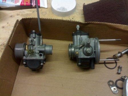

Secondo voi, uno di questi carburatori è + performante dell'altro?
Quello di destra è un originale 19 per vespe, quello di sinistra è sempre un 19 dell'orto di più moderna costruzione...

L'unica differenza tra i due è che quello per la vespa è a ghigliottina piatta mentre l'altro dovrebbe avere il classico cilindro.
So che i due sistemi di apertura forniscono prestazioni diverse ma sinceramente non le ricordo più le differenze.

si!! in effetti quello di sinistra e migliore come funzionamento,a rispetto dell'altro,,
però mi sembra che quel modello di sinistra in foto sia più indicato per gli scooter plasticoni,,
in sostanza sono fabbricati con più dettagli di carburazione,,
già solo a pensare che il pistoncino al posto della ghigliottina ha uno spillo che appogiandosi sul diffusore del getto max ha il compito di far uscire la giusta benzina da miscelare con l'aria,,
è sì,,sono migliori,,
però quello di destra è un 19/19_SHB di regola si monta su un primavera ho et3,,e senza problemi sù una special ovviamente modificata,,
cmq x non avere problemi di montaggio se hai una special,,monta quello di destra.

Vi dirò che anche quello del primavera - ET3 non è così semplice da montare. C'è tutto un altro sistema di attacco del cavo alla ghigliottina. Sull'originale il cavo si fissa su un sistema esterno al carburatore, una sorta di leveraggio che và ad agire poi sulla ghigliottina. Su entrambi questi 19 si deve andare a fissare il cavo direttamente sulle ghigliottine. il cavo originale non và bene, bisogna acquistare un cavo con il grano piccolo fuso in testa e passarlo dal vano carburatore verso il comando del gas, e non nel verso opposto come da originale. Sicchè la difficoltà di installazione è la medesima. Penso di optare pernuovo modello. Per la carburazione spillo al massimo smagrimento e poi si sale fino a trovare il giusto compromesso...

yuri76 il carburatore di destra che è in foto,che ora stò gurdando attentamente non è un 19/19 originale per vespa,in fatti il coperchio superiore e differente per il sistema cavo acceleratore,,
poco fà non avevo visto bene,,sembra quello dell'ape con miscelatore,,
per le vespe ci sono i carburatori appropiati,che si montano senza troppe difficoltà

esatto, era quello che pensavo enzo... a questo punto penso di adattare quello di sinistra.

fai una prova del genere:
prendi il carb di dx e gli levi il gruppo in testa compreso la ghigliottina..
a questo punto mettici quello del 16.10 originale della 50 ...
sembrano uguali gli alloggiamenti..

no!no!Soft e inutile fare prove,,
lo scambio non è possibile,,sono divesi

Esatto. Il leveraggio del 16/10 non permette l'apertura totale della ghigliottina del 19. ci avevo già provato Soft.....
