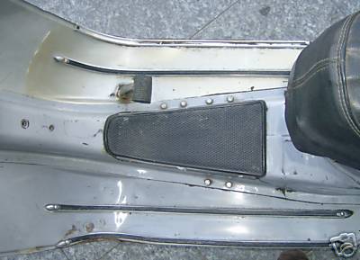

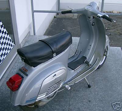

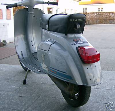

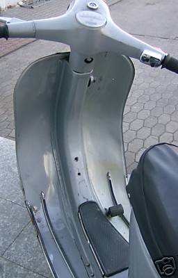

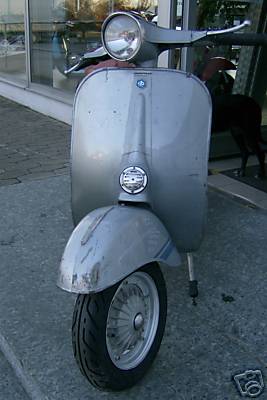

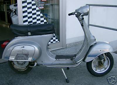

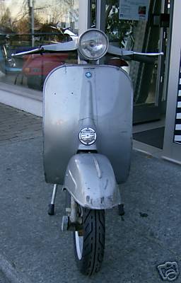

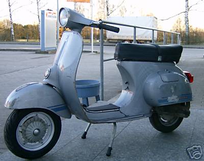

ciao ragazzi, ho bisogno nuovamente di un consiglio per un acquisto,dopo quelli sfumati per vari motivi!
ho trovato questa et3..
che dite?
-mi sembra che sia un buon conservato con una passat di polish torna lucente come un tempo vero?
-quella botta sulla pedana è difficile da aggiustare...in casa?
-le et3 chiaro di luna avevano i fregi blu o bianchi???
-...ultima cosa, il telaio è VMB1T 559xx di preciso che anno è?
e il numero di motore corrispondente quale dovrebbe essere?
ps.. ho poche ore per decidere che fare..consigliatemi!
grazie a tutti

Dal numero di telaio la vespa risale alla prima metà del 1979. La vernice sembra quella originale ma manca il bordoscudo.
Il numero del motore deve avere il prefisso VMB1M e numero non troppo distante dal numero di telaio.
(NB. il numero di telaio e il numero di motore non sono uguali)
Gli adesivi devono essere BLU e non Bianchi. Evidentemente lo sportellino motore è stato sostituito, infatti se ci fai caso i colori neanche corrispondono.ù
E' un bel conservato. Ha la targa e i documenti ?

si nn è male cm conservato vero?!! ..eh infatti anche io mi ero accorto del bordoscudo.
sai mica dirmi all'incirca qual è lo scarto tra n.telaio e n. motore?
della botta sul bordo dello scudo cosa mi dici?
si ha i documenti....esteri.
thx

ah, un altra cosa, magari è una piccolezza però preferisco chiedere a voi.
nella sezione del sito dove ci sono foto e dati di tutti i modelli, l'et3 ha il coprivolano nero e non argento come questa.
vi risulta?

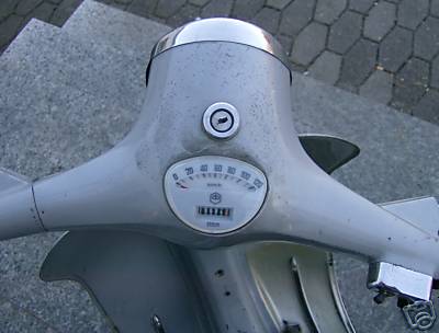

inoltre ho letto che alcuni contakm sono neri e non bianchi...
ora, mi interessa sapere solo se questa in particolare è tutta originale.. ! ciao

Probabilmente il coprivolano è stato cambiato, in origine infatti era nero. Anzi il modello in foto sembra quello del modello precedente con feritoie a V.
Anche il coprimozzo deve essere nero.
Il contachilometri deve avere il fondo bianco, anche se quello in foto sembra troppo nuovo. Quanti chilometri segna ?
Si vocifera che le ET3 Biancospino avessero il contachilometri con fondo nero.

mah, considereto l'intero stato della vespa il contakm potrebbe anche essere l'originale.cmq segna 16mila e rotti km.
farei volentieri questa gitarella fuori porta, ma ho paura di prendermi un po un " Vespa "ta.. e non è neanche carissima tra le altre cose. qui per una così 3000 li chiederebbero senza problema.

nessuno sa dirmi niente di più sul come e cosa fare x quella botta nella parte inferiore dello scudo?
Cerco VESPA 180 S.S. in alternativa mi va bene anche un RALLY 200.
..se ne avete una che avanza.... :-)
Inserito il - 19/03/2008 : 09:05:33  Mostra Profilo Invia a et3jeans1976 un Messaggio Privato
dovrai semplicemente impazzire di martello da carrozziere e riscontro!
cerca nei post di Poeta, vedrai che istruzioni migliori delle mie le trovi.
se ha i documenti esteri, dovrai anche impazzire per reimmatricolare, purtoppo con quelli non puoi girare in Italia, a meno che tu non sia straniero o abbia la residenza nel paese in cui é immatricolata.
