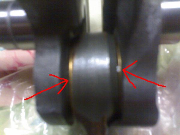

Ti posto foto scattata con il telefonino (scusa la scarsa qualità)alle rondelle che sono ai lati della biella, + o - è anche quanto si vede togliendo il gruppo termico.

Grazie! chiarissimo! alla prima occasione che smonto il gt controllo! tornano al problema del posto, forse (e sottolinea forse) ho risolto il problema..o almeno spero perché da stamattina ha iniziato ad andar bene.. ieri sera ho deciso da smontare il serbatoio dopo aver acquistato anche un tubo per la benzina nuovo (6€ di 1 mt..c... quando il commesso ha battuto lo scontrino stavo per gridare al furto...)Smonto il serbatoio e trovo 2 cose che non mi piacciono molto:1) la paratia di plastica fondo scocca che viaggiava per il fondo telaio completamente libero 2) il tubo della benzina, per un mio errore nel rimontaggio, vicino al rubinetto si attorcigliava a mo' di "coda di porco"!! cambiato il tubo, soffiato bene il rubinetto ed il tappo, rimontato la paratia ; oggi come dicevo va bene (mi riservo i prox giorni per confermare..mai dirlo troppo forte) Finora ho cambiato:
