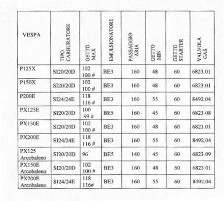

altra cosa.. ho trovato i rete questa tabella dei getti per i vari modelli..è corretta?
30,9 KB
se sì, perchè dal P125X all'arcobaleno le configurazioni variano? non è lo stesso il motore?

è si il motore è lo stesso,,ma dal P125X al px arcobaleno ecc..sono cambiate l'accenzione elettronica a preso il posto delle puntine,non tutte le primarie sono uguali nelle stesse cilindrate, la benz verde a preso il posto della rossa,,il miscelatore a fatto la sua comparsa,il padellino è diventato catalitico,,
giustamente la carburazione cambia un pochetto
