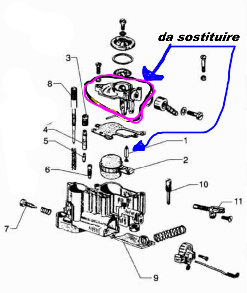

nel 125 px il getto max puo variare da un 96 o 98 o 100 perciò se hai il 100 va bene!!!
per quando riguarda la revisione del carburo spesse volte non basta cambiare lo spillo,, ma pure il supporto che lo contiene e tutto il kit di guarnizioni,,vedi foto,,
122,36 KB
poi la marmitta cambiala ,monta un padellino sito ,,è meglio.

le guarnizioni le ho sostituite ma anche il supporto..un pezzo di carburatore da sostituire?

per quando riguarda a quel pezzo del carburatore lo vendono singolarmnente,,in qualsiasi ricambista piaggio.
