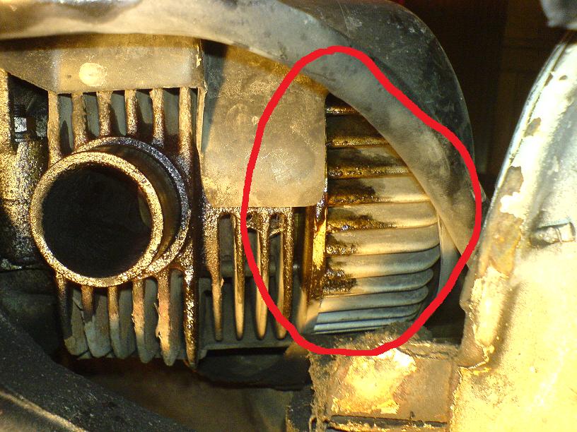

Anch'io ho questo problema sul PX..ma la compressione è tanta lostesso!
117,67 KB
guardate dove ho cerchiato di rosso..non guardate vicino allo scarico, perchè l'avevo sporcato io con lo svitol per togliere la marmitta perchè era tutta ruggine e non riuscivo...
..secondo voi meglio lasciare così o fare qualcosa?
A me non gocciola per terra..solo quello che si vede..il GT è un 177DR

identico a me (solo che io monto il 125 originale)..Molti a queste parole replicheranno di tutto..ma io ho messo un filo di pasta rossa sul bordo esterno della testa (così serrando i dadi non sborda verso l'interno) e rimontato il tutto.. nessuna goccia, compressione uguale..Poi ognuno fa quello che vuole con la propria vespa!
