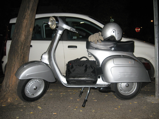

Inserito il - 13/03/2008 : 16:41:03
 146,67 KB questo è chiaro di luna? |

Inserito il - 13/03/2008 : 16:44:54
| si è chiaro di luna |

Inserito il - 13/03/2008 : 16:50:41
Grazie mille Luigi!!! è proprio bella di questo colore!! io ero indeciso tra biancospino(colore originale) e Chiaro di luna!! Voi che mi consigliate???
