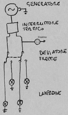

A me sembra superfluo usare due diodi e combinare pasticci sull'impianto elettrico quando potresti semplicemente fare come ha suggerito taxidiver: ovvero intercettare il positivo che va alla spia delle frecce e collegare a questo il cicalino. Comunque ritengo che meno modifiche si fanno all'impianto elettrico e meno probabilità ci sono di aver problemi in futuro.

Un'altra alternativa, sarebbe quella di intercettare il positivo direttamente sulla scatolina che funge da interruttore termico (quella che fa il tipico rumore delle frecce) posta vicino il limitatore di corrente, nella parte posteriore della vespa. Qui credo che potresti fare un "lavoro più pulito" in quanto ci sarebbe anche più spazio e un migliore ancoraggio del cicalino (magari ad uno dei due perni che tengono limitatore di corrente).
Il dispositivo ha tre contatti: uno (a cui arrivano due fili: vede e grigio) è collegato al regolatore di tensione, mentre dagli altri due contatti partono altrettanti fili (uno bianco e uno rosso-nero) che vanno al commutatore delle frecce sul manubrio. Il positivo del cicalino potresti collegarlo ad uno dei due fili bianco o rosso-nero.

EW in questo modo non avrei problemi di cicalino che funziona solo sulla destra o solo sulla sinistra?

come hanno detto taxidiver e ginomcsw la soluzione migliore resta di collegare il cicalino alla spia delle frecce, rispettandone le polarità

Inserito il - 11/03/2008 : 11:51:25  Mostra Profilo  Visita l'Homepage di ginomcsw Invia a ginomcsw un Messaggio Privato
Se il cicalino viene messo a monte del deviatore delle frecce funziona sia per la freccia destra che per quella sinistra. Detto in altre parole, schematizzando il circuito è questo: alimentazione (generatore) -> interruttore termico (per il lampeggio, da cui partono due fili: uno per la luce anteriore e uno per la posteriore) -> interrutore deviatore (luce destra o inistra) -> lampadina -> massa.
Spero di non essere strato troppo incomprensibile.
Alla prossima!

Inserito il - 11/03/2008 : 20:49:51  Mostra Profilo  Visita l'Homepage di SVPX  Clicca per vedere l'indirizzo MSN di SVPX Invia a SVPX un Messaggio Privato
TUUUU TUUUUUUUUUU SEI UN GENIOOOOOO!!!!!!!

in commercio se ne trovano di due tipi, uno a due fili e si collega come ti hanno indicato nello schema ed uno a tre fili bianco rosso e nero, con nero a massa e bianco e rosso su freccia destra e sinistra
