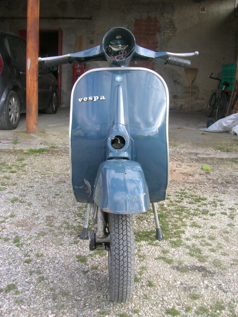

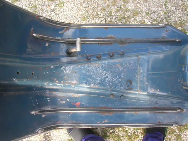

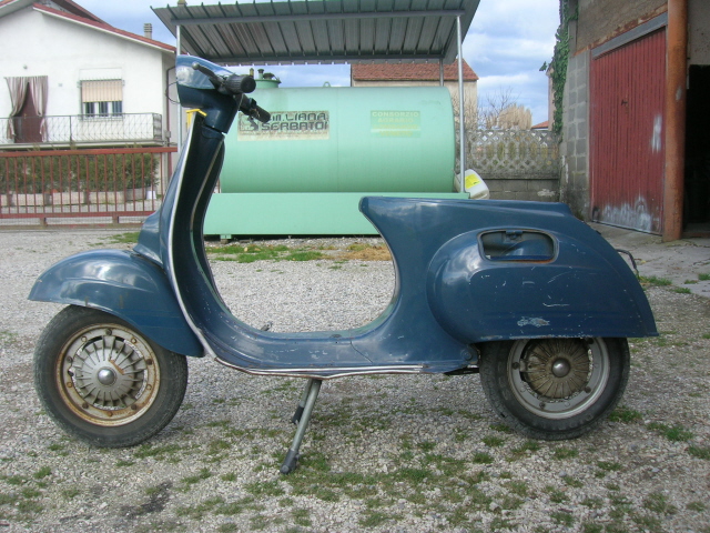

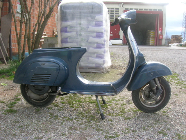

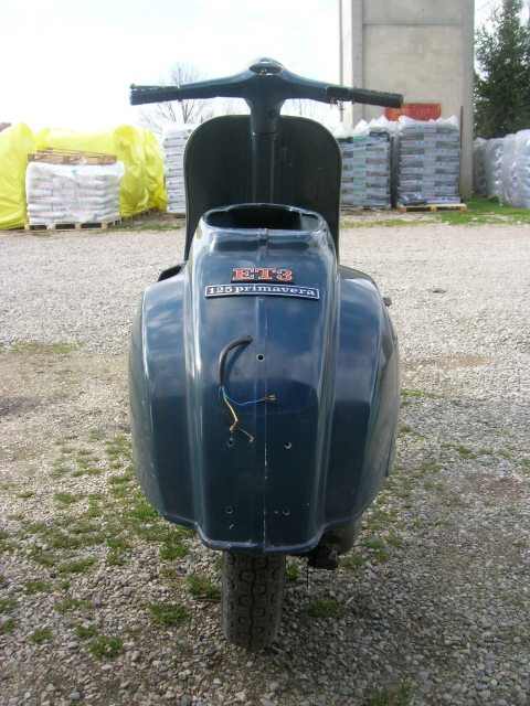

Chiedo un consiglio: la vespa è tenuta molto bene ma visto che devo riverniciala per l'fmi e che voglio fare tutto da solo senza carrozieri, mi conviene cmq sabbiare la vespa o procedo senza la sabbiatura?se la sabbio poi il procedimento è lo stesso, cioè raddrizzatura stuccatura carteggio fondo e vernicie?a preesto, ecco qualche foto:

è quasi perfetta..
io non la sabbierei neanche sotto tortura
