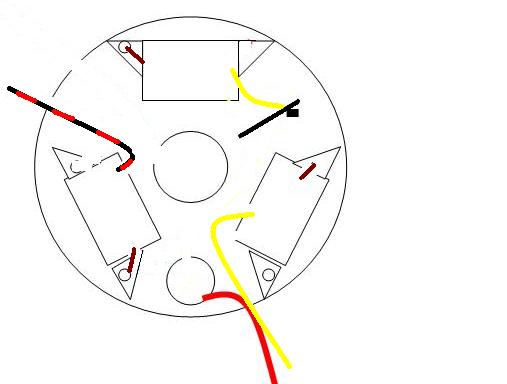

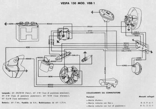

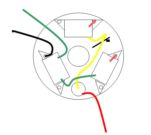

Ciao a tutti,
ho comprato su ebay uno statore per la mia vespa vbb del 1961 (modello con batteria). Purtroppo mi è arrivato con 3 fili in uscita anzichè 4 come l'originale, e non so capirne le differenze.
Allego, se riesco, lo schema del cablaggio e le foto del vecchio e del nuovo statore.
Mi aiutate a capire le differenze e se posso modificare il cablaggio per rifarlo uguale all'originale?
Grazie infinite!

Grazie! si, ho la bobina esterna, ti allego una foto.
Grazie ancora, attendo con ansia.

a te manca il filo giallo che porta la corrente al raddrizzatore.
Questo perche hai le due bobine collegate insieme in modo da aumentare la potenza, forse se le scolleghi ottieni quello che vuoi, controlla se dico il vero perche nn ho nulla per confermare.
Controlla il mio post VBB li cè lo statore che serve a te.

Trovato!!
Ho provato a schematizzare i collegamenti. Mi puoi dire se sono giusti? Non riesco a vedere dove va il filo nero che esce dal condensatore.....

il filo giallo delle puntine è collegato sia al condensatore che alla bobina di accensione.
il filo nero è di massa.
Cmq mi sto confondendo perche ho controllato lo schema su internet della vbb e esce solo senza batteria e in più ha 5 fili.
