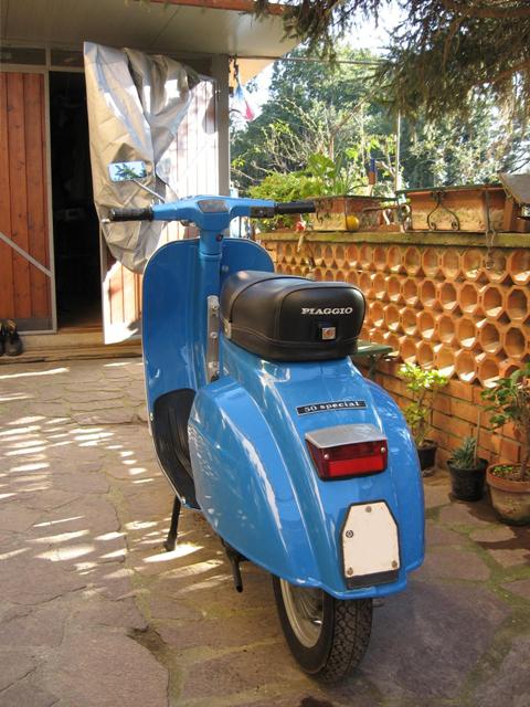

salve a tutti..ho bisogno d'aiuto...la mia vespa 50 special del '79 non ne vuole sapere di partire..
ho appena finito di rimetterla a nuovo ed in un primo momento partiva, adesso invece non ne vuole più sapere. Vi spiego tutte le cose che ho fatto fin'ora:
-Pulito carburatore/filtro aria/getti/ecc..
-Cambiato candela...gli arriva corrente a modo...fa la scintilla
-Pulito la marmitta(gli ho dato una bella aristita)
-L'impianto elettrico è ok...perchè all'inizio si metteva in moto ed ho fatto anche la prova luci/clacson ed andava tutto bene
-Ho cambiato il gruppo termico, ed ho messo su un 75 dell'Olympia 8montato seguendo i consigli dati sui vari forum...serraggio a X..un pò d'olio nel cilindro...
Però ora non parte più..l'altra sera ha dato l'ultimo scoppietto e poi è morta...e per di più ha iniziato a perdere dell'olio nero o benzina dal collettore della marmitta...ma tanto!!! non so più che farci...
Qualche consiglio?
intanto vi posto qualche immagine del mio lavoro..così se mi date qualche consiglio è ben accetto

bella, molto bella.
xo x i consigli lascio che sia qlkun altro più esperto a darteli
certo che le cose di routine le hai fatte tutte!
