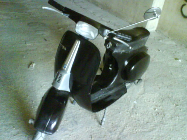

ciao a tutti mi chiamo mirko ho 14 anni,sono di villasmundo un paesino in provincia di siracusa in sicilia,kmq ho una vespa 50 special e ho 3 problemi se potete aiutarmi ve ne saro' grato!!!!
problem n 1:devo cambiare le ganasce del freno anteriore e non ci riesko
problem n 2:quando scalo di marcia mi sale di giri kome se fosse accellerata e poi improvvisamente riscende di giri dopo un bel po' di tempo...
problem n 3:non funziona nulla per quando rigurda l'impianto ed e stato revisionato poko tempo fa ma tutto d'un tratto a smesso di funzionare...
concludendo kosa posso fare per risolvere sti problemini???? grazie anticipatamente... vi aspetto numerosi...
la foto ke dovrebbe esserci sotto e della mia special ankora da finire devo cambiare un po' di kose kmq e elaborata ed in partikolare ha:pistone cilindro testata 55 dr,albero motore avanzato,frizione a 4 diski rinforzata,marmitta polini carburatore 19
