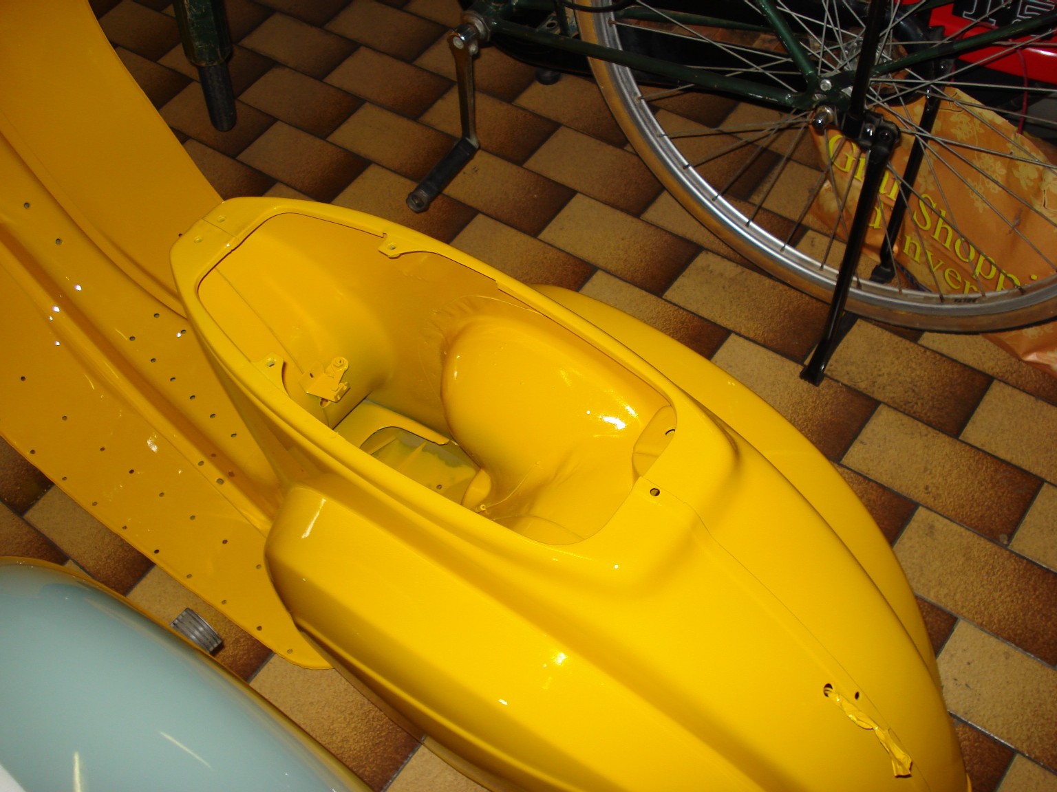

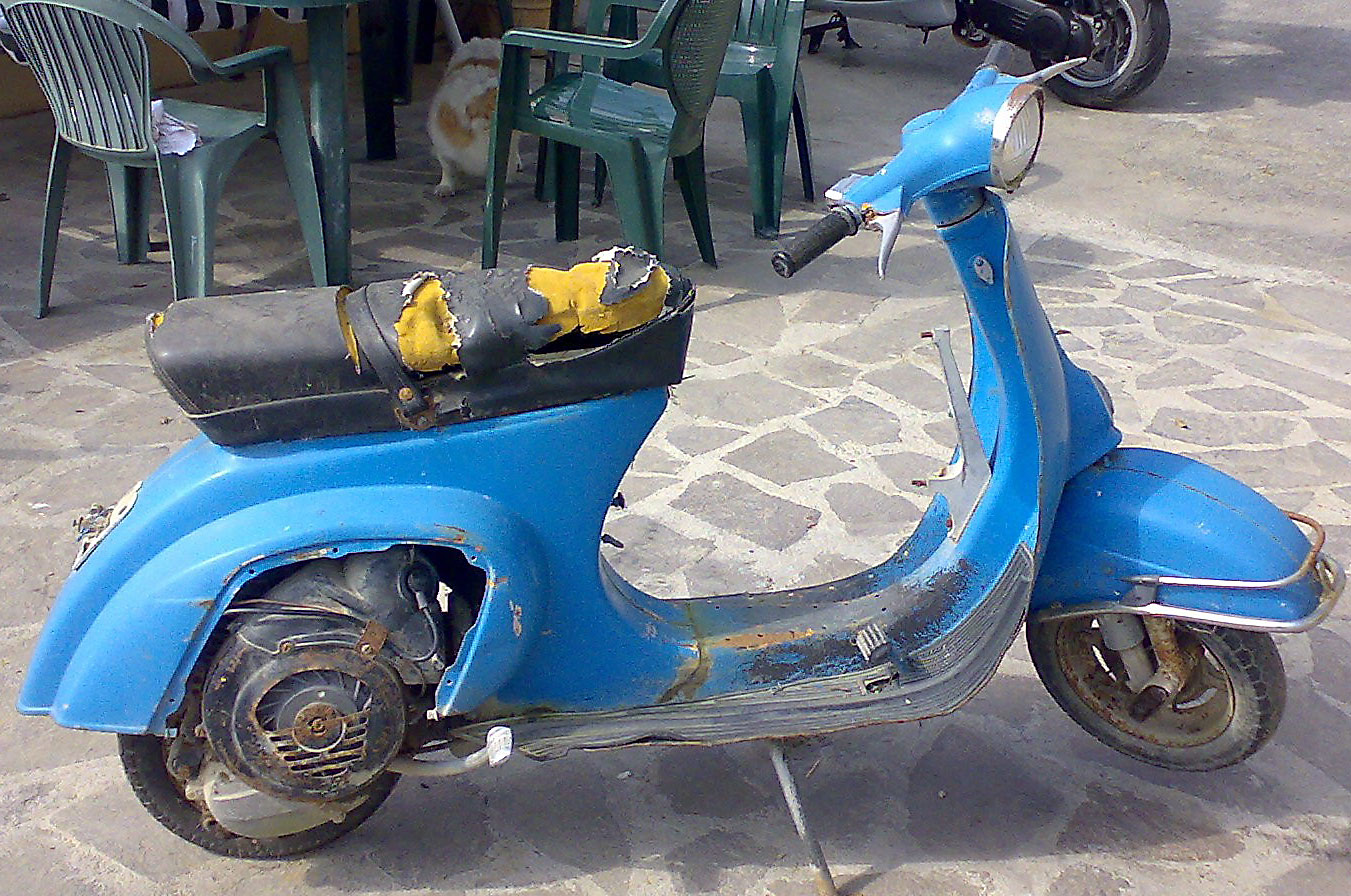

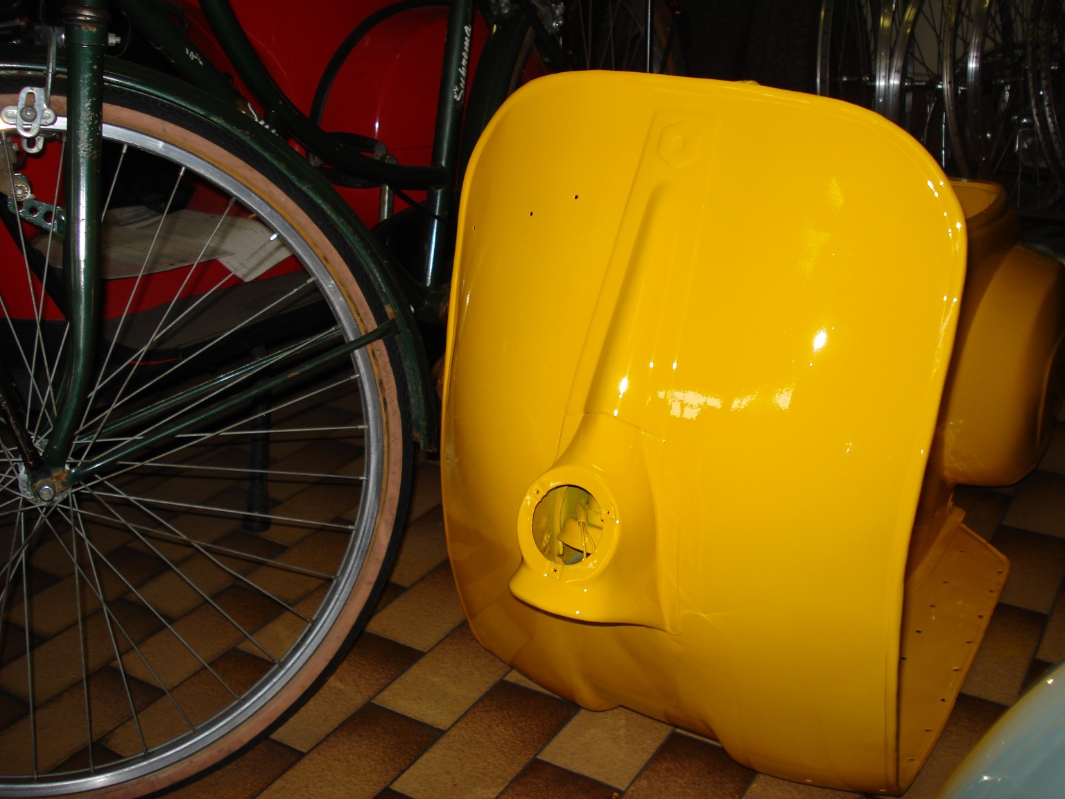

ecco le foto all'inizio del lavoro, e quelle di oggi pronta per il montaggio.
Faccio presente che č il primo restauro in assoluto che faccio.
402,51 KB
280,61 KB
300,83 KB
403,99 KB
256,44 KB
Si accettano consigli di ogni genere.

sembra fatto bene ma hai verniciato i fili
Prov.: Rovigo
Cittā: Rovigo
90 Messaggi
Inserito il - 29/02/2008 : 15:00:47  Mostra Profilo Invia a n/a un Messaggio Privato
Si ma sono quelli vecchi, vā tolto tutto.
Li ho lasciati come guida per quelli nuovi.

uff,10 minuti x caricare le foto bella,ma nn č vernice in nitro,vero?
Prov.: Rovigo
Cittā: Rovigo
90 Messaggi
Inserito il - 29/02/2008 : 17:00:57  Mostra Profilo Invia a n/a un Messaggio Privato
No niente nitro. Come prima volta non me la sono sentita.

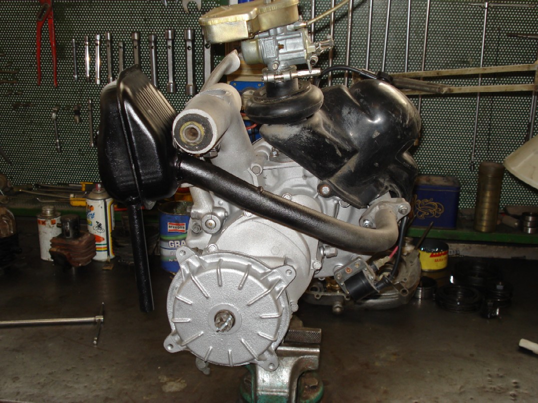

gia' che c'eri potevi farla in nitro....dovrebbe essere anche piu' facile da dare (la lucidatura e' lunga ma non difficile) visto che e' opaca e non devi mischiare catalizzatore o cose strane...
ma per caso hai sabbiato il motore? magari senza smontarlo?
smonta la levetta dell'aria e togli la vernice col diluente
il colore e' molto bello!

Bella, bel lavoro, č in mezzo a una bicicletta e a una ?????
Di cos' č quella pancia che si intravede ?
Prov.: Rovigo
Cittā: Rovigo
90 Messaggi
Inserito il - 29/02/2008 : 17:46:52  Mostra Profilo Invia a n/a un Messaggio Privato
La vespa a fianco é una GS 160 di un mio amico che ha anche una T5 e una farobasso.
Il motore č stato sabbiato prima di smontarlo. Poi č stato smontato comletamente e rifatto del tutto: cuscinetti, biella, frizione, paraoli, anelli e guarnizioni varie.
Il colore č emerso dopo un primo esame. Il blu infatti era una verniciatura sucessiva.

MAI SABBIARE UN MOTORE!
MAI VESPE GIALLE (tranne il G.texax e il Cromo)
MAI ACRILICA!
Il manubrio poi...non vedi che č ROTTO?!
Le grappette ancoraggio cicalino, la treccia elettrica e solo il celo sā cos'ALTRO?
Direi che vien bene comunque, sarā CERTO BELLA PER COME TI PIACE, ma affatto ORIGINALE!
c'č differenza...e tanta.

Si effettivamente alcuni difetti ora li vedo anche io.
Comunque il manubrio con la cornice faro non si dovrebbe vedere.
La treccia elettrica va sostituita perchč si sbriciola (l'ho lasciata solo come guida per la nuova.
Per quanto riguarda le graffette, sinceramente non ci avevo pensato.
Il colore č acrilico ma č giallo texas ( dal vivo e piu scuro e carico) le condizioni di luce per la foto non erano ottimali.
Per il motore mi sono reso conto dopo di aver fatto una ca...ta a sabbiarlo. Ma aveva uno strato di olio indurito e addirittura catrame che non riuscivo a togliere, e mi č venuta questa brillante ideā!!!
( mea culpa, mea culpa, mea grandissima culpa!!!)
Comunque ribadisco che č il primo restauro in assoluto e certi errori sicuramente in futuro non li ripeterō.
Del resto si dice che sbagliando si impara ed ogni vostra osservazione č di insegnamento!
Comunque quando la vedo mi sento pieno di orgoglio perchč anche con i suoi difetti č tutta mia e io la stō riportando in vita!Certo con delle imperfezioni, ma da qualche parte dovevo cominciare.
