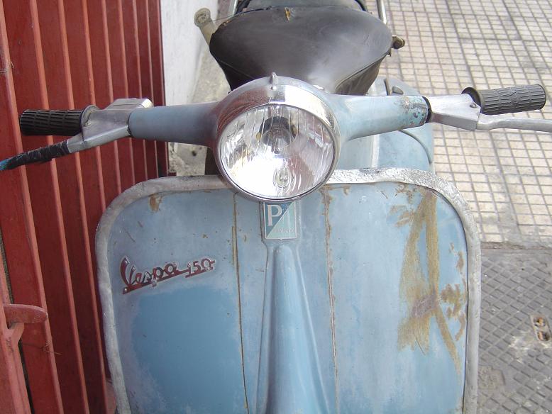

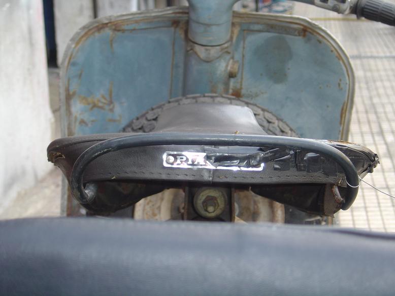

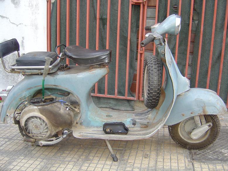

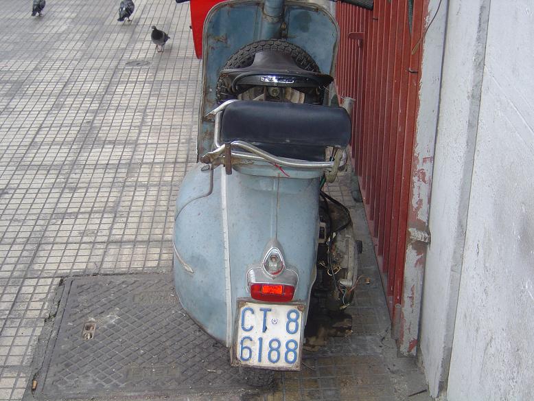

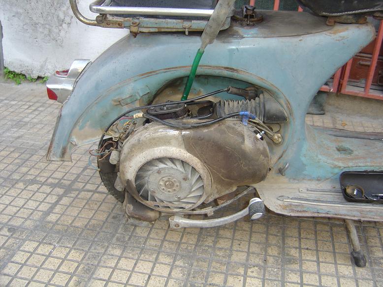

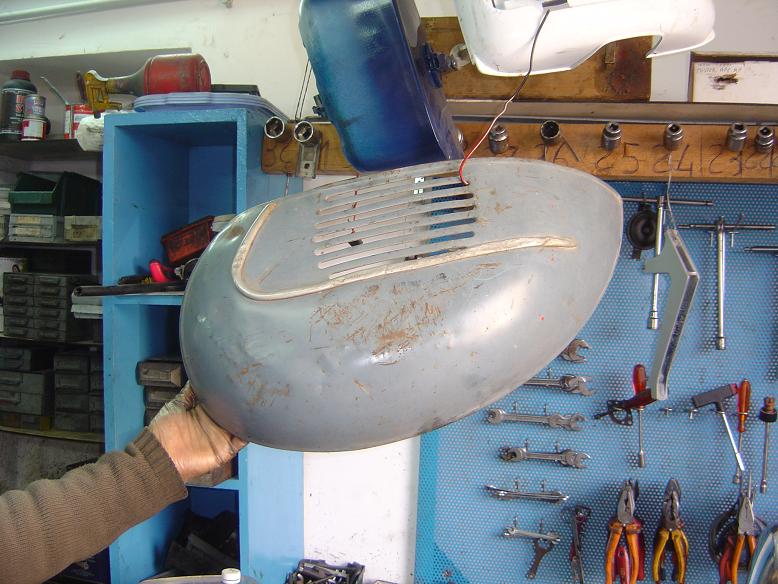

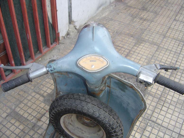

ecco le foto, VBB2T 150 DEL 66.
giudicate voi lo stato e l'originalità dei pezzi e sappiatemi dire.
il propietario la vuole iscrivere al f.m.i. quindi andremo più possibile di originali o repliche ben fatte, ma a occhio e croce mi pare ci sia molto da recuperare.
aspetto pareri e soprettutto consigli .
grazie.
Inserito il - 27/02/2008 : 10:03:51  Mostra Profilo  Visita l'Homepage di poeta  Clicca per vedere l'indirizzo MSN di poeta Invia a poeta un Messaggio Privato
E' del 66????...LUCA....volevi forse dire 62...
una 4 marce dunque...fanale originale con parabola addirittura sana!!!
la dice molto lunga sulla qualità generale del veicolo!
Cuffia cilindro FOSFATATA, filtro aria del 20-15 originale...colore originario ottimo per riproporre un CAMPIONE da rifare identico in colorificio!
Ai miei occhi sembra nuova, o meglio, la vedo finita!

no,no,proprio 66.come da libretto
vespa 150 vbb2t 2 serie tel.n.277124(ho controllato anche su Scooterhelp e coincide).a me risulta che le abbiano fatte dal 62 al 67:n.tel.146001-280148,134147 esemplari.

io sapevo che le avessero prodotte fino al 63... anzi... solo nel 63... tra l'altro nel 66 è proprio impossibile perchè le vespe con le scocche bombate sono uscite di produzione nel 65 con la vnb6... probabilmente la tua era stata immatricolata con una targa diversa da quella attuale (precedente ovviamente), poi il proprietario ha cambiato città, e, visto che prima vigeva una legge che ti obbligava a cambiare targa se cambiavi la provincia di residenza, ha dovuto di conseguenza mettere una targa post-datata... mi sembra l'unica possibilità ragionevole... comunque potrei anche sbagliarmi

Allora chiarito che è uno degli ultimi esemplari due informazioni utili, il colore, come detto sopra non seguire i codici (che son sempre sballati) ma vai con una fiancata lucidata e pulita per bene e fattelo rifare a CAMPIONE in colorificio, è un BLU non metallizzato credo sugli ultimi esemplari...le leve devi ovviamente comprarle nuove, per lo strumento (fondo scala 100 confermalo), la Ghiera e il vetro sono in vendita sul CATALOGO VINTAGE, preparati son minimo 40 euro, minimo...la cuffia è fosfatizzata, la riproduci mettendo in questa percentuale i seguenti colori 40% Trasparente opaco, 10% Argento metz, 50% nero opaco, fatta questa miscela diluisci con solvente nitro e spari finemente dopo aver pulito per bene quella vecchia cuffia in metallo, per le CROMATURE, non SERVONO! I semimanubrio difatti li devi solo lucidare, il baffo anche e sono in alluminio, basta una pasta lucida metalli della AEREXON, la pedivella idem e il coperchio selettore marce è ZINCATO, farlo zincare costa più che comprarlo nuovo per il modello (sui 18 euro)! I copertoni cerca e monta i CEAT catalogo MICHELIN PIRELLI da un Gommista ben fornito, misura 3.50/8", se non trovi i CEAT, pazienza, son rari d'altronde, monta delle MICHELIN S 83, per come fan tutti...le liste pedana cerca di recupare le sue con accurato lavoro di smontaggio e pulizia (saranno un delirio ma và fatto!), il fondo è NOCCIOLA, ma se dici che è del 66 potrebbe essere GRIGIO CHIARO, dammi conferma che mi torna utile saperlo!
A me piacciono più le faro TRAPEZOIDALE anni 60 tipo GT, GL, SS180 e SPRINT, son più performanti e telaisticamente migliori, per assurdo più RARE e prodotte in minor numero in genere...
ma oramai è questione di modello mancante e quella VBB2...
ARDE NEI MIEI OCCHI!
STUPENDA oggi...sarà in futuro...
MERAVIGLIOSA.

p.s. la targa risulta del 1965 come mai non hai detto che era immatricolata nel 66
