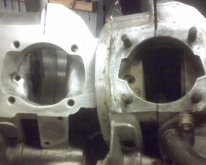

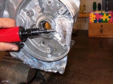

per raccordare bisogna sempre aprire il motore per fare le cose come si deve...
sò che può essere scocciante,ma è meglio farlo!!
metti la guarnizione del nuovo cilindro,e dremmelizzi fino a dove hai segnato!!
15,27 KB

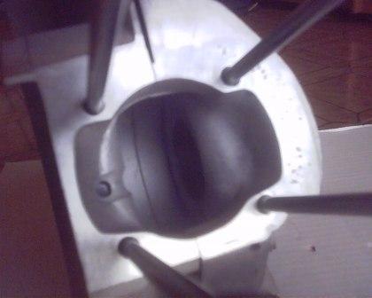

poi scava , scava e ancora scava....
36,07 KB
fino ad ottenere un risultato piu o meno così!!

che punta è quella bruno?? di che marca? dove ti rifornisci?
BRUNOET3
la Stròpa di BR1
3834 Messaggi
Inserito il - 27/02/2008 : 19:44:11  Mostra Profilo Invia a BRUNOET3 un Messaggio Privato
quella è una punta al tungsteno...
ne ho solo 3....
sai perchè??
costano 41.50 l'una....

quella non è una cassa fatta di puzzle...
sotto è la cassetta di legno del bareno,(per barenare i carter)
e sopra è una scatoletta qualsiasi in cartone colorato...
