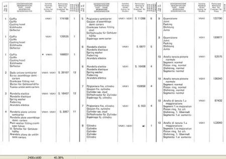

Inserito il - 25/02/2008 : 21:42:46  Mostra Profilo Invia a n/a un Messaggio Privato
del px in piaggio si trova ancora molto, cmq procurati l esploso con il dettaglio parti di ricambio, troverai il codice di ogni minimo particolare.............
Ti posto sotto l'esempio della bulloneria che tiene i carter
2,89 KB
27,56 KB

Inserito il - 26/02/2008 : 11:10:27  Mostra Profilo Invia a n/a un Messaggio Privato
Ti ringrazio molto vesponept: ho trovato un catalogo originale piaggio in internet della P150X, sembra proprio quello che mi hai mostrato te!
Dopo ogni esploso c'è l'elenco e i nomi dettagliati dei componenti ... molto meglio ...
