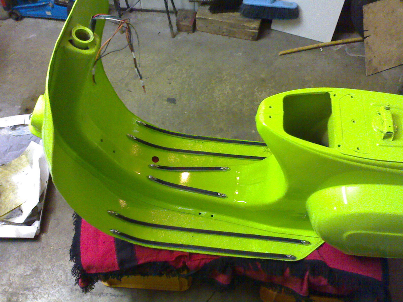

ciao ragazzi vi metto in rete un paio di foto della mia nuova vespa..ancora tutta smontata...per ora ho rifatto l'impianto elettrico nuovo è ho montato i listelli sulle pedane nuovi...
Vorrei un vostro parere...

...scusate ho sbagliato il formato della foto...
me
Città: Torremaggiore
4156 Messaggi
Inserito il - 24/02/2008 : 13:03:11  Mostra Profilo Invia a n/a un Messaggio Privato
no figurati... hai fatto un buon lavoro. senti, ma toglimi un bubbio... è la qualità della foto o è proprio la vernice che è venuta a buccia di arancia? sulle pedane intendo,nn sembra liscia come dovrebbe essere..

si,infatti,sulle pedane è pietosa,da rifare.Cos'è?Antirombo?

Antirombo????Noooo!!
Togli subito sta catramata....per favore

si le pedane fanno schifo....soprattutto nella zona del listello all'estremità destra della pedane, ci sono anche 2 bucazzi

Poi,i ribattini delle liste pedana non vanno bene,E sulle liste centrali non andavano i ribattini,ma delle viti a croce,confermate?
MA ceh modello E'?Spero per te una L....

premetto che non è un restauro professionale...
...il lavoro l'ho fatto da solo...non essendo carrozziere non mi sono cimentato in stuccature varie anche perchè era messa abbastanza bene(a parte una piccola botticina sullo scudo che però vieve sempre coperta dal parafango anteriore)...
l'ho tutta sabbiata e...sì, sulle pedane è antirombo so che non è originale e che può non piacere ma è stata una mia scelta metterlo...ma vi posso assicurare che si nota molto di più in foto, vedendola dal vivo bisogna proprio avvicinarsi e volerla notare a tutti i costi...e poi riverniciata.
Le liste pedana non le ho fissate con i ribattini per il semplice fatto che non sono capace e avendola appena riverniciata non volevo fare casini e rischiare di rovinare la vernice...e allora ho utilizzato dei bullocini cromati a testa bombata e,come si vede dalle foto dei dadini ciechi...anche per le lite piccole centrali, dove in teoria ci volevano delle viti a croce, non vedevo il motivo di differenziarle visto che comunque non è così originale...
