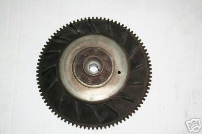

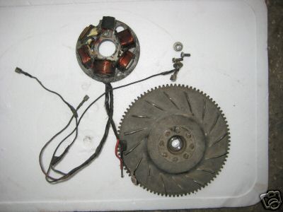

scusate mi sa ke io proprio non ci ho capito niente...ma il volano della hp non e'cono da 20mm e perke questo qui mi dice ke e' cono 19..
http://cgi.ebay.it/ws/eBayISAPI.dll?ViewItem&item=200202024601
inoltre cosa ne pensate di questo?
15,6 KB
...pk125xl tutti la odiano....io la amo...

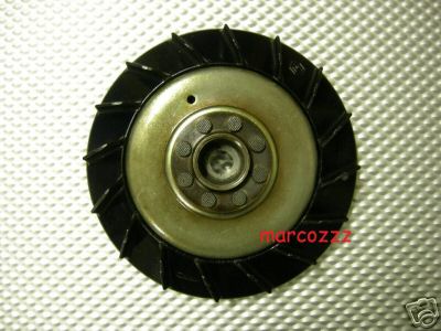

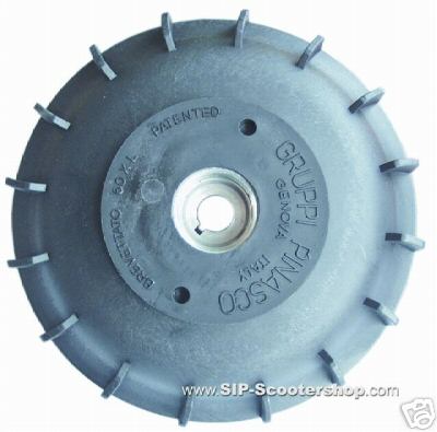

caso mai ti conviene questo non quello http://cgi.ebay.it/VOLANO-SIP-HP4-1Kg-VESPA-leggeroDEL-PINASCO-ET3-SPECIAL_W0QQitemZ250218777161QQihZ015QQcategoryZ138534QQssPageNameZWDVWQQrdZ1QQcmdZViewItem
cmq io opto per questo
22,99 KB
X bruno secondo c'è il rischio di grippare per poco raffreddamento con questo volano?? Perchè le alete son piccole??

Inserito il - 23/02/2008 : 16:26:18  Mostra Profilo Invia a BRUNOET3 un Messaggio Privato
èssì...
basta guardare le dimensioni delle alette per capirer che raffreddano davvero poco...
io il pinasco non lo monterei nemmeno se me ne regalano 10!!!

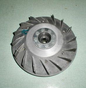

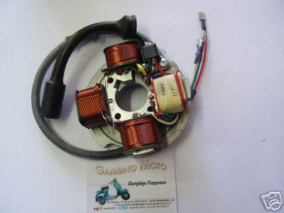

Ma secondo te monta il volano dell'hp come quello che ho messo in foto sull'xl?
Contando che il magnete è completamente diverso vedi foto
Questo e di PK50XL
17,8 KB
e questo e di hp
19,88 KB
Non guardare il volano perchè sarebbe da motare l'altro che ho messo prima in foto quello con le alette di plastica e non questo con le dentine per l'acensione con il motorino d'avviamento

anke a me hanno detto di non montare il pinasco perke' troppo leggero se non hai una configurazione spinta e poi perke e' elevato il riskio di grippaggio ma scusate una cosa ma questi sono tutti e due della hp
e poi e' sicuro ke montano sullo statore della pk125xl....

Inserito il - 23/02/2008 : 19:01:40  Mostra Profilo Invia a kartpiat84 un Messaggio Privato
si sono di hp ma non mettere quello che è pesante metti questo con le alete in plastica che è sempre di HP ma è migliore epiù leggero

come detto da kartpiat solo il secondo è dell'HP,
e il primo del PK ( XL ??)
comunque,il volano pinasco ha un'ottimo peso,
guardandolo dall'aspetto del peso,è ottimo,
ma sotto l'aspetto del raffreddamento.................
il volano HP con la ghiera pesa circa 1.350g,
e senza ghiera 1.080g...
io lo montai sulla mia ET3 riconandolo da 19,e devo dire che è eccezzionale!!
sia in resa che raffreddamento!!
Zac74 me lo ha comprato,e ne è rimasto soddisfattissimo!!!
l'unica pecca è che se lo si monta con uno statore ET3,bisogna stare attenti a che modello di statore lo si abbina...
di statori ET3 ce ne sono 3 tipi mi pare,
e il volano HP funziona solo con un tipo...
probabilmente il mio era quello giusto...

Inserito il - 23/02/2008 : 19:41:18  Mostra Profilo Invia a kartpiat84 un Messaggio Privato
Secondo te bruno, nquesto volano (di hp) con questo magnete di PK50XL funzionano insieme?
29,25 KB
17,8 KB
C***o io ho comprato un volano pinasco per PK50XL nuovo a 50 euri ma se mi dite che non raffredda bene non so se montarlo considerando che il motore è nuovo nuovo nouvo nel senso tutti i pezzi, apparte la campana e il carburatore che sono usati ma in ottime condizioni, l'altro è tutto nuovo e non vorrei rischiare di gripparlo per colpa di un volano che non rafredda; che mi dite??
Help ho bisogno di consigli

Inserito il - 23/02/2008 : 21:03:19  Mostra Profilo Invia a BRUNOET3 un Messaggio Privato
quel volano con quello statore non funzioneranno MAI!!!
categoricamente impossibile!!!
mi sà che ti sei preso n'a sola....
