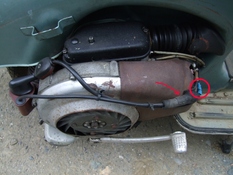

puntine puntine... è del 62! guarda, foto che rendono bene l'idea purtroppo non sono riuscito a farne... comunque al più presto lo smonto e lo pulisco tutto... per ora ne posto una del motore ma non si vede un granchè. grazie comunque dell'aiuto siete gentilissimi
348,32 KB
nel cerchio rosso ho messo il cavo rattoppato, invece la freccia indica la guaina che copre la candela che sembra essersi sciolta... c'è un altro cavo rattoppato con lo scotch ma non si vede da questa angolazione... provvederò, se riesco domani, a fare foto più dettagliate... ciao!!

Allora per la guaina che copre la candela è quasi normale che si sia squagliata perchè hai la cuffia che copre il gruppo termico nn in plastica ma in lamiera che assorbe e trasmette calore ma nn è un problema.
Io avrei fatto una cosa avrei staccato il cavo della candela e l'avrei appoggiato nel copri gruppo termico "sempre tenendolo sulla gomma" per vedere se abbassato la pedivella sarebbe scoccata la scintilla. se si guarda la candela se è ok.
Se si, vuol dire che è tutto ok e il gruppo di accensione è ok ed è magari da regolare se no sono 3 cose la più probabile le puntine platinate sono ossidate la seconda il condensatore nn va e allora nn si crea corrente la terza la bobbina è andata.
controlla se tutti i collegamenti quelli rattoppati con quel nastro che scusando il termine fa pena sono ok e magari momentaneamente metti dei morsetti poi lo saldi per bene.

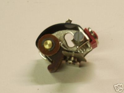

Allora devi smontare il volano con un estrattore e sotto trovi i magneti con avvolgimenti in rame poi il condensatore e puntine.
Le puntine sono queste, ti allego una foto se noti bene hanno un pezzo di carta nel mezzo che adesso ha solo per protezione visto che sono nuove tu devi aprirle proprio nel mezzo e devi passare un po di carta abrasiva in modo tale da togliere un eventuale ossido residuo
