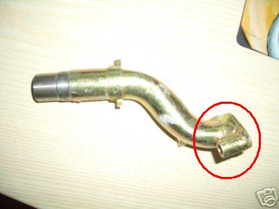

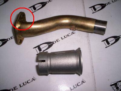

Ho acuistato un carburatore e collettore da 20.20. Ho notato che le due viti che fissano il collettore sono troppo corte per stringere i due dadi. Cosa devo fare ?
16,97 KB
15,6 KB
togli i prigionieri con dado controdado e mettici 2 viti dello stesso diametro ma più lunghe
