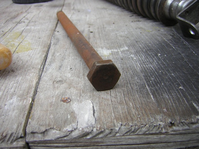

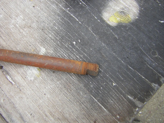

Ho fatto le foto del perno rovinato durante il montaggio.
Dovrebbe essere l'originale, ma non si vede alcuna scritta sulla testa.
