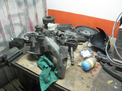

Inserito il - 17/02/2008 : 22:10:17  Mostra Profilo  Visita l'Homepage di tonysubwoofer  Clicca per vedere l'indirizzo MSN di tonysubwoofer Invia a tonysubwoofer un Messaggio Privato
da come si vede in foto il motore mi è stato consegnato tutto smontato e con un pugno di bulloneria.
Tra poco con i dettagli!

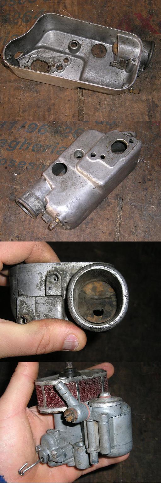

iniziamo con un lungo elenco dei componenti arrivati:
scatola carburatore con relativo carburo senza starter SI20/15
La scatola è da pulire invece il carburo da revisionare.

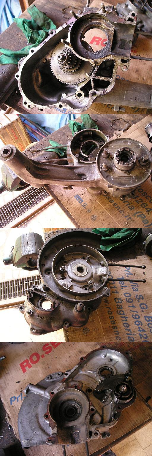

Inserito il - 17/02/2008 : 22:15:28  Mostra Profilo  Visita l'Homepage di tonysubwoofer  Clicca per vedere l'indirizzo MSN di tonysubwoofer Invia a tonysubwoofer un Messaggio Privato
-semicarter da ripulire, sembrano ok senza crepe ol esioni di altro genere.
Il semicarter lato volano presenta un settore circolare tipo GT, Sprint ecc quindi nn originale ma cmq migliore dei vecchi assi a mille righe.

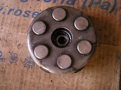

Inserito il - 17/02/2008 : 22:16:51  Mostra Profilo  Visita l'Homepage di tonysubwoofer  Clicca per vedere l'indirizzo MSN di tonysubwoofer Invia a tonysubwoofer un Messaggio Privato

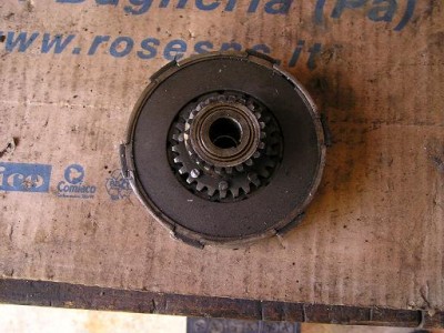

-frizione completamente da revisionare.
Presenta il coperchio lesionato in più punti

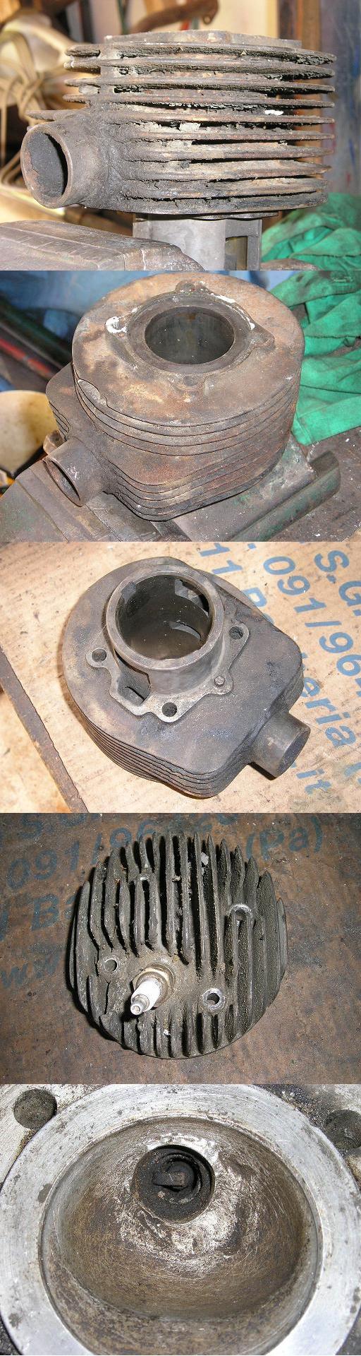

-cilindro da sabbiare, da verniciare in nero opaco A.T. e infine verra eseguita una lappatura per ripristinare la camicia quasi cromata dall'usura.
-testata da pulire e sistemare la camera di scoppio, dalla foto si vede che è stata istallata una boccola filettatta rovinando la camera.

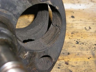

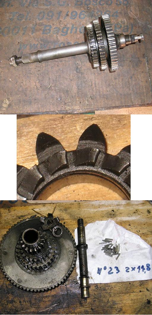

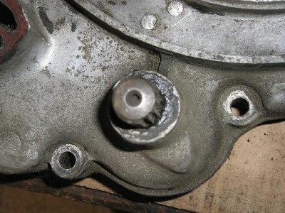

-secondario da revisionare, la crocera sembra buona ma in questo caso nn conviene fare supposizioni si cambia e basta!!!
-ingranaggio messa in moto con denti arrotondati, il suo consumo porta a dei vuoti agendo sulla leva messa in moto.
-primaria con rumore si ferraglia e gioco circolare, ciò significa che i parastrappi sono danneggiati inoltre il cuscinetto è da cambiare.

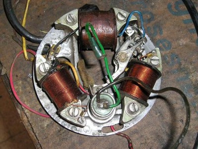

Inserito il - 17/02/2008 : 22:31:45  Mostra Profilo  Visita l'Homepage di tonysubwoofer  Clicca per vedere l'indirizzo MSN di tonysubwoofer Invia a tonysubwoofer un Messaggio Privato

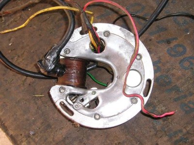

-piatto statore da revisioneare, presenta fili scotti e puntine esauste. Il condensatore verrà cambiato

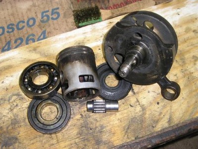

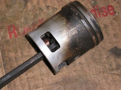

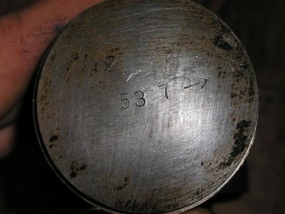

Inserito il - 17/02/2008 : 22:34:06  Mostra Profilo  Visita l'Homepage di tonysubwoofer  Clicca per vedere l'indirizzo MSN di tonysubwoofer Invia a tonysubwoofer un Messaggio Privato
-biella e albero sembrano tutto ok!
-pistone(no VNB ma PX a mio parere) da pulire, la tolleranza delle fasce anche se rientra nei limiti (2,00mm) verrano sostituite dato la lappatura del cilindro.

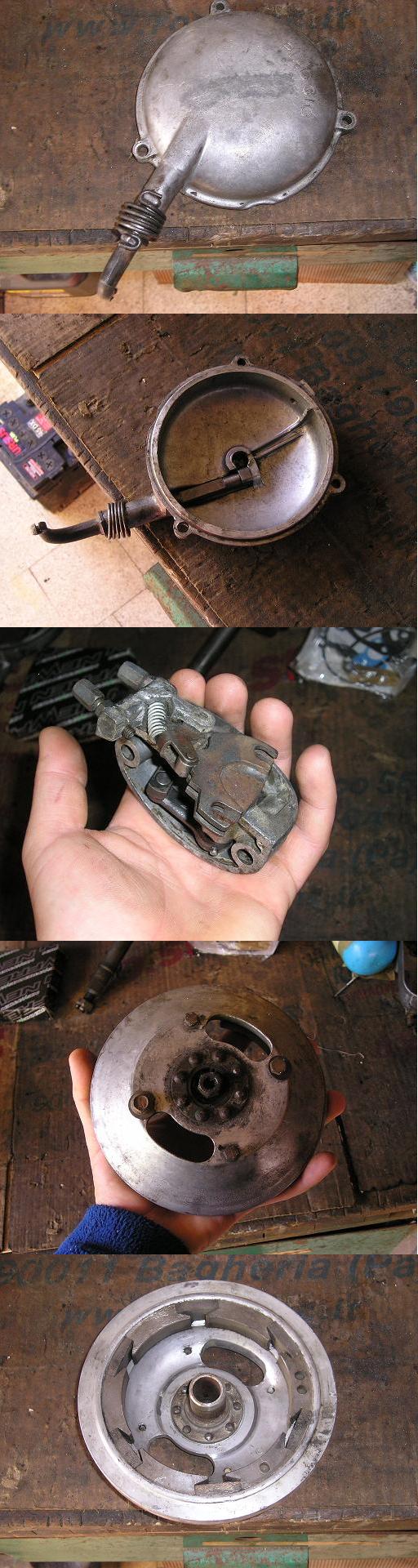

Inserito il - 17/02/2008 : 22:35:23  Mostra Profilo  Visita l'Homepage di tonysubwoofer  Clicca per vedere l'indirizzo MSN di tonysubwoofer Invia a tonysubwoofer un Messaggio Privato
Il coperchio frizione è stato pulito con sostituzione dell'anello O-ring

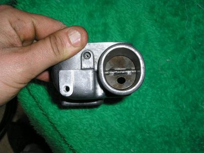

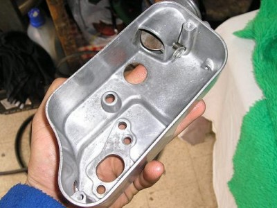

Inserito il - 17/02/2008 : 22:37:23  Mostra Profilo  Visita l'Homepage di tonysubwoofer  Clicca per vedere l'indirizzo MSN di tonysubwoofer Invia a tonysubwoofer un Messaggio Privato

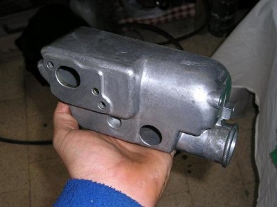

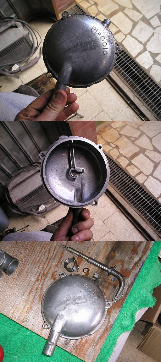

coperchio carburo pulito per bene!

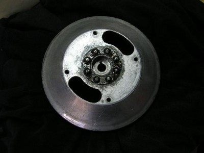

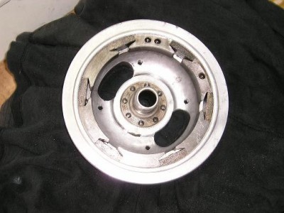

Inserito il - 17/02/2008 : 22:39:44  Mostra Profilo  Visita l'Homepage di tonysubwoofer  Clicca per vedere l'indirizzo MSN di tonysubwoofer Invia a tonysubwoofer un Messaggio Privato
Il volano è stato pulito adesso manca la sabbiatura della parte rivettata

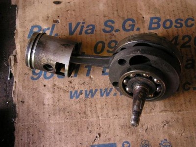

Inserito il - 17/02/2008 : 22:40:49  Mostra Profilo  Visita l'Homepage di tonysubwoofer  Clicca per vedere l'indirizzo MSN di tonysubwoofer Invia a tonysubwoofer un Messaggio Privato
Sono stati smontati cuscinetti e pistone, da notare l'incrostazione sull'albero sembra che abbia cammianto con olio di semi

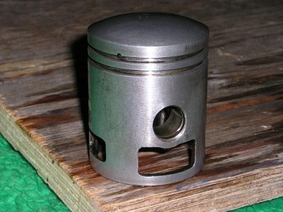

tonysubwoofer
off.mecc.trapanese
Prov.: Trapani
Città: Erice
3172 Messaggi

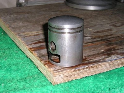

Inserito il - 17/02/2008 : 22:41:49  Mostra Profilo  Visita l'Homepage di tonysubwoofer  Clicca per vedere l'indirizzo MSN di tonysubwoofer Invia a tonysubwoofer un Messaggio Privato
Il pistone è stato pulito ma nn in maniera aggressiva onde evitare danneggiamenti alla finitura del mantello.
37,73 KB
