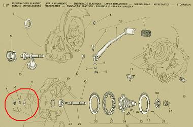

non riesco a ricordare se dal dado che c'e fra i tre del coperchio della frizione l'albero che porta gli ingranaggi del cambio ha una sedse per un o-ring oppure no.mi perde olio proprio da qui.

dimenticavo...forse è importante che vi dica che stiamo parlando di un px 125

Se ho capito bene è quello che ti ho indicato in rosso........... se è quello dall 'esploso sembra di no.........
