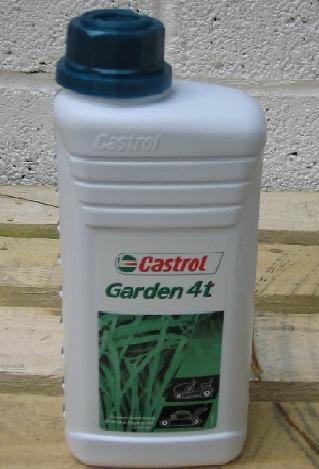

Si trova dappertutto il SAE30: nei centri commerciali si trova sia della Castrol, l'ormai famoso Garden 4T, che di sottomarche.
In ogni caso la marca non ha nessuna importanza, ciò che conta è che la gradazione sia solo ed esclusivamente SAE30 (10W30, 10W40, 15W40 non vanno bene).
