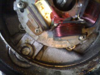

Ho appena finito direstaurare un motore 200 da usare come muletto per le mie bimbe, l ho trovato da uno sfasciacarrozze,ho praticamente sosttituito tutti i cuscinetti, il parastrappi e la crocera paraoli e tutte le guarnizioni, ho trovato particolarmente messi male il cuscinetto ruota, la crocera ed il cuscinetto di banco lato volano a mio modo di vedere segno d lungo utilizzo, stranamente il cilindro era perfetto così come fasce e pistone, biella albero motore e rulliniil tutto originale, ho perà trovato durante lo smontaggio lo statore anticipato, il getto max di 122 (contro 118 originale) ed il filtro aria del 125/150 abbondantemente molato e con un bordo asportato in corrispondenza dei getti, secondo voi è probabile che ci fosse montato un cilindro maggiorato ed al momento di disfarsene il propietario precedente abbia rimontato l originale?
La meccanica effettivamente era critica ma il cilindro sembrava in rodaggio..
Ho rimesso tutto originale compreso filtro aria ed il motore provato al banco gira che è una meraviglia, sabato lo metto sotto e lo provo in strada, ma secondo voi è possibile che sia andata come ho descritto? avrebbe effettivamente un senso anticipare l accensione e cambiare getto con il gt originale?

Beh, è possibile che sia stato montato un gruppo termico maggiorato, non è molto plausibile infatti trovare un gt praticamente nuovo su una meccanica così malmessa. Il tutto si accorderebbe con il getto massimo maggiorato, ma non con lo statore anticipato, visto che con le elaborazioni l'anticipo andrebbe piuttosto diminuito anzichè aumentato..dalla tua foto però si nota che la modifica non è rilevante (si tratterà si e no di 1°), potrebbe essere semplicemente il risultato di un rimontaggio frettoloso.
