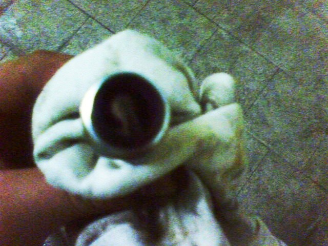

ecco a voi lo stato della candela:
http://img441.vespaforever.net?/img441/6817/p13020817541vh2.jpg
87,81 KB
103,54 KB
che dite?

Inserito il - 18/02/2008 : 13:37:17  Mostra Profilo Invia a imported_LI_a un Messaggio Privato
ma risoluzione delle immagini non aiuta molto :/
