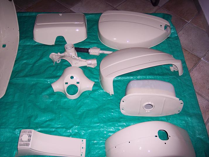

ecco le foto.colore sabbia 3002 piaggio .
dalla foto non sembra sabbia

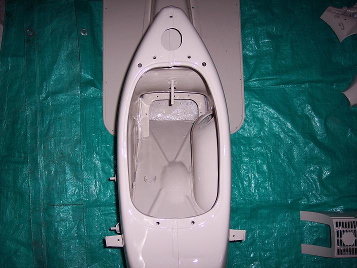

Inserito il - 07/04/2008 : 02:30:12  Mostra Profilo  Visita l'Homepage di agostino83 Invia a agostino83 un Messaggio Privato
53,64 KB

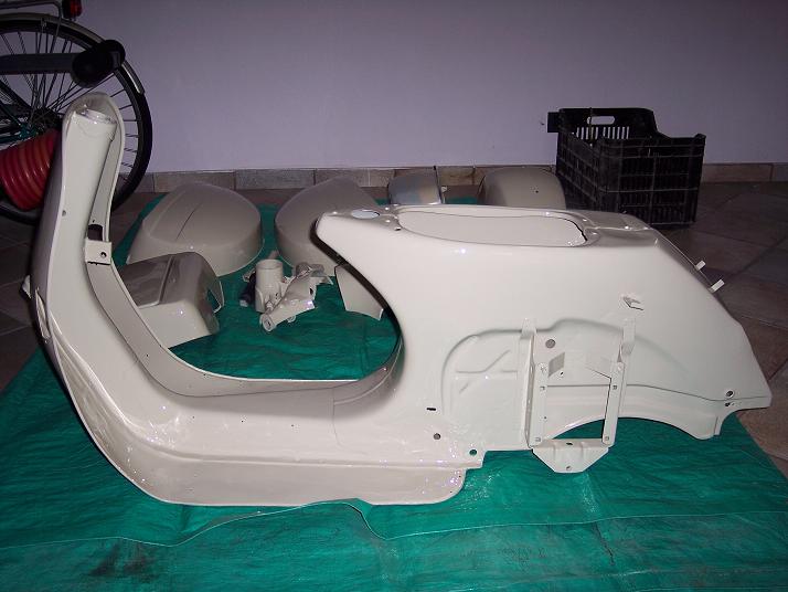

60,34 KB

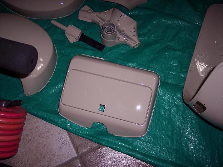

70,11 KB
da questa si vede meglio il colore

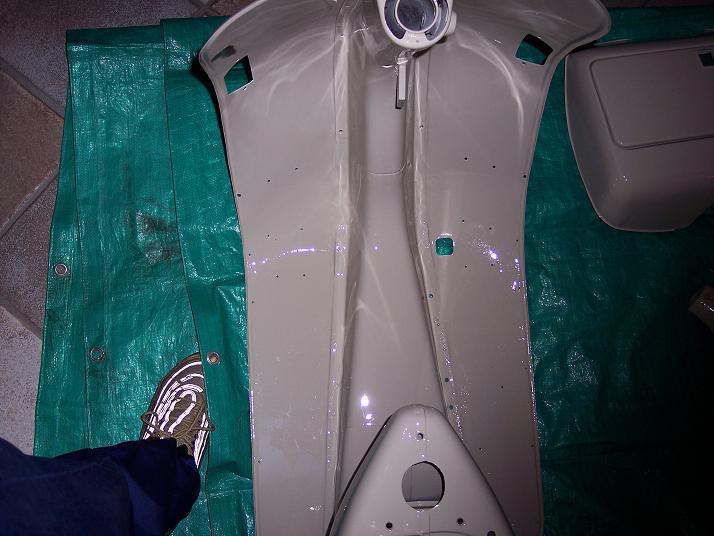

66,36 KB

sembra un gran bel lavoro! complimenti.
l'unico neo che posso trovarci è che dentro al telaio andava solo il fondo
con solo una "sporcata" del colore definitivo esterno, ma comunque lì non ci
guarda mai nessuno, è solo un "errore" veniale!

Raga iutatemi ma secondo me il carrozziere ha fatto un errore.
la questione è questa:l'ammo posteriore in alto dove va attaccato??
mi ricordo che in fase di smontaggio li c'era un qualcosa per fissarlo,ma ora non vedo nulla.
è possibile avere qualche foto per rendermi conto?

C'è un foro su cui infilarlo....il lavoro vale quel che lo hai pagato....ma non è OTTIMO, è da CARROZZIERE, quella Staffa poi saldata sul cannotto del piantone....il mondo al solito è pieno di vespe...brillanti ma mai veramente lucenti.

poeta quella staffa l'ho fatta nettere io.vicino a quella se ne infila un'altra vicino e poi ci va il catenaccio
è un antifurto che blocca lo sterzo che non si vede perchè va nel bauletto

in pratica saldi quella staffa come in foto.poi fai un buco come si vede un po dalla terza foto al fianco della staffa.il buoco deve bucare la forcina.dopodiche fai un'altra staffa con un foro che combaci con quello sulla precedente staffa in modo da poter metterci un catenaccio.sempre sulla seconda staffa si salda un punzone che va nel buco precedentemente fatto in modo da bloccare lo sterzo.
in poche parole è una specie di bloccasterzo ,solo che è artigianale.
il tutto finisce nel cassetto della vespa quindi non si vede niente
