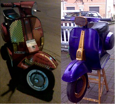

Oggi pomeriggio sono passato a trovare Stefano, il quale mi ha mostrato il capolavoro. E ki direbbe di questa vespetta viola verniciata in modo rude e molto, diciamo...spoglia (!!!) alla quale non si darebbe all'apparenza il valore di un soldo di cacio. Ebbene, non vi dico la mia sorpresa nell'ascoltarne il ruggito...lo stupore nel vederne l'accelerazione da dragster...l'ammirazione nel vedere Stefano condurre una skeggia del genere. Un bolide (all'incirca di color viola) mi ha sfrecciato + volte sotto al naso col monoruota...tant'è ke mi son kiesto: ma a ke serve la ruota anteriore??
Alla fine del rodeo, quando Ste si è fermato e togliendosi il casco ha detto: mi fermo xkè la frizione non ne può più!!! In tutta sincerità, ho tirato un bel sospiro di sollievo...essendo padre di famiglia, non so xkè, ma quel tipo di evoluzioni ed acrobazie, mi fanno preoccupare non poco. Comunque è bene tutto quel ke finisce bene. Ste 6 grande, xò prudenza!!

Visti i video Stefano,oltre a girare forte mi colpisce il suono comunque pulito,un motore tarato a puntino che pare proprio una moto anche nei cambi.Dove c'era il rubinetto è il compensatore?raccontaci come lo hai realizzato,io l'ho visto solo per collettori Malossi gia predisposti,e che impressioni ti da.
Ma il pacco TOP tu?...
stefano vespista
k
Prov.: Reggio Emilia
3093 Messaggi
Inserito il - 14/04/2008 : 22:12:12  Mostra Profilo Invia a stefano vespista un Messaggio Privato
EH,
aspettavo una tua risposta
allora, andiamo per ordine:
la carburazione credo sia perfetta, il compensatore lo abbiamo realizzato forando il collettore da 34 e rimaschiandolo.
diciamo che rende la carburazione veramente il massimo.
Per il suono, bhè, la Simonegres, oltree che andare davvero forte,
ha un suono micidiale,
unica cosa è la frizione, un pò cotta...
per il pacco, sai, ci stiamo informando...
tu lo hai provato? ti è arrivato

Inserito il - 14/04/2008 : 22:32:49  Mostra Profilo Invia a stefano vespista un Messaggio Privato

stefano vespista ha scritto:
vabè che mi piacciono le cose grandi, ma qui ho esagerato
come faccio a rimpicciolirla azzzz
fatto io stè!!
