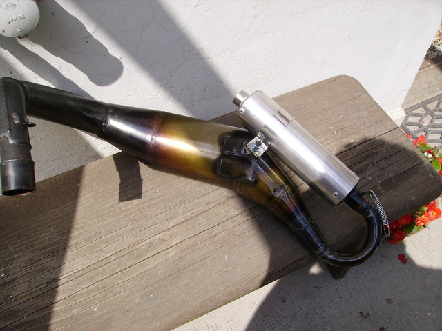

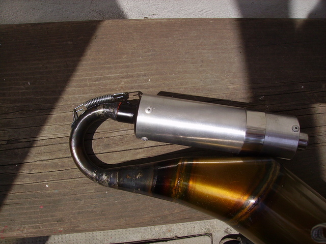

ecco la mia simonegres x giò
165,14 KB
171,47 KB
