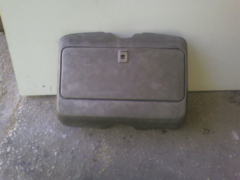

Il bauletto sembra il mio, ho una Vespa PX125E del 1983 e quindi dovrebbe essere giusto.
Per quanto riguarda l'aderenza allo scudo, per prima cosa penso che manca tutta la guarnizione attorno e poi, se come dici tu, lo scudo è stato piegato... comunque puoi sempre provare a deformare leggermente il bauletto.

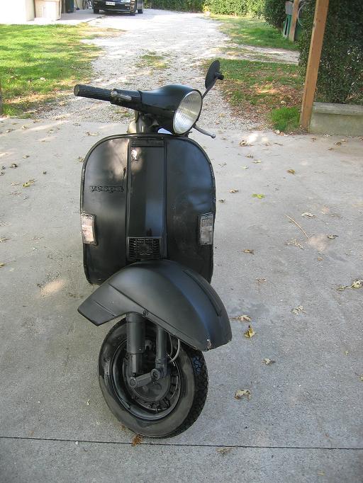

Complimenti per il "diavolo nero"!!!!!
il bauletto che ci mostri mi sembra identico a quello dle mio PX125E del 1982.
Effettivamente il bauletto dei primi PX era più piccolo di quelli della serie Arcobaleno.

Anche io lop vorrei portare da bianco a nero, contraddicnedo Poeta, ma il tuo però è effettivamente
un pò troppo nero, very very Vespa black.
Buon restauro ed in bocca al lupo!
Inserito il - 28/03/2008 : 16:45:51  Mostra Profilo  Visita l'Homepage di poeta  Clicca per vedere l'indirizzo MSN di poeta Invia a poeta un Messaggio Privato
Le PX erano anche NERE...in verità lo erano, non lo dico mai, ma è verità, il codice lo ignoro, ma il colore originario si chiamava se non erro NERO FUMO, montava sulle 125 e sulle 150, mai sulle 200 fino al 1982 (serie a puntine).
IL BAULETTO IN FOTO é DI PX a Puntine NON Arcobaleno, confermo, e quindi...
Aggiungo che zanghetopi, p4scoli, VINTAGE vendono la serie blocco dello sterzo e serratura bauletto con chiave unica, la MALEDIZIONE delel PX difatti son proprio quelle 4 chiavi differenti! (sella, bauletto, blocco, accensione), con il KIT qualora la serratura baule non fosse provvista di chiave o rotta, scenderesti a "sole" tre chiavi! In alternativa se serratura sana, (è originale quella in fotografia), ed hai la chiave del bloccasterzo (che quindi non devi sostituire), esistono artiginai che ti rifanno la chiave anche se non la hai, o solo quella serratura come ricambio nuova.
Credo basti...

No..non ho intenzione di tenerla così...però per il momento ho pulito per bene la forcella da quel colore nero,ho restaurato la marmitta che era ruggine, ho pulito il coprivolano e il cavalletto e li ho colorati di alluminio...ho pulito anche i fregi qua e la da quel colore nero e il bordo scudo che era colorato anch'esso di nero e adesso è un pò più presentabile!
Vi faccio vedere un attimo la differenza:

Adesso è il momento del Bauletto, il quale per il momento e solo per il momento in attesa di un restauro lo colorerò di nero con una bomboletta (RINGRAZIO PER TUTTE LE RISPOSTE DATE)...dunque ho capito che questo è il bauletto giusto e ciò mi rende felice! Ma però mi rande perplesso il fatto che una volta montato si vada a formare nella parte più bassa una fessura che ci passa quasi un dito! Non è aderente!
Lo so che manca la guarnizione, ma cmq anche se la metto la fessura rimane sempre....come se lo scudo fosse troppo dritto...quando ho tempo guarderò meglio la cosa e caso mai vi mostro delle foto!

Inserito il - 28/03/2008 : 18:17:23  Mostra Profilo Invia a et3jeans1976 un Messaggio Privato
una volat che ti sarai procurato la sua guarnizione, montando tutto e stringendo bene
vedrai che il bauletto si avvicina allo scudo e dita non ne passano.
al massimo dovrai sigillare tutto con del silicone, ma ovviamente fallo dall'interno.
il bauletto che ti sei procurato è originale per il tuo PX, ma mi sembra, a prima vista
un pò stortarello, ma stringendo viti e dadi vedrai che si riadatterà al meglio.

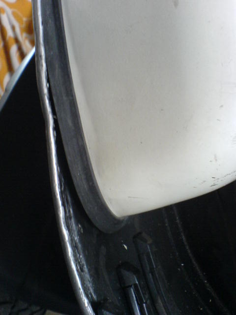

Provato il bauletto e tirato al massimo le viti...potete notare come sia tutto storto
30,58 KB
..non so che fare...credo che al momento lascerò così...cioè!
Prima la mia vespa montava il bauletto dell'Arcobaleno e anch'esso non era aderente allo scudo...solo che io attribuivo questo problema al fatto che non era il bauletto adatto!
Ora con il suo bauletto...stesso problema!
Beh...si nota evidentemente che lo scudo è tutto svirgolato....il proprietario precedente mi ha detto che era stato piegato e poi tirato su manualmente non da un carrozziere e da questo deduco che ha preso una botta in mezzo(dove il bauletto sta aderente) e di conseguenza si è piegato pure in alto e sotto dove il bauletto non sta aderente, ma ci passa un dito!
qui mi ci vogliono le mani di un esperto che faccia fare la giusta piega a questo scudo...adesso credo che dovrò lasciarlo così per il momento....!

stai tranquillo che il bauletto è quello,io ho un px 125e del 81 e il bauletto è cosi...

se ci fai caso cè lo scudo piegato,forse ha preso qualche botta...
