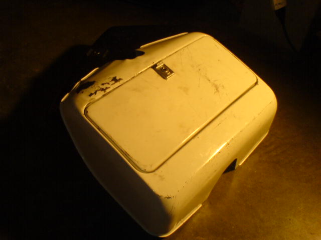

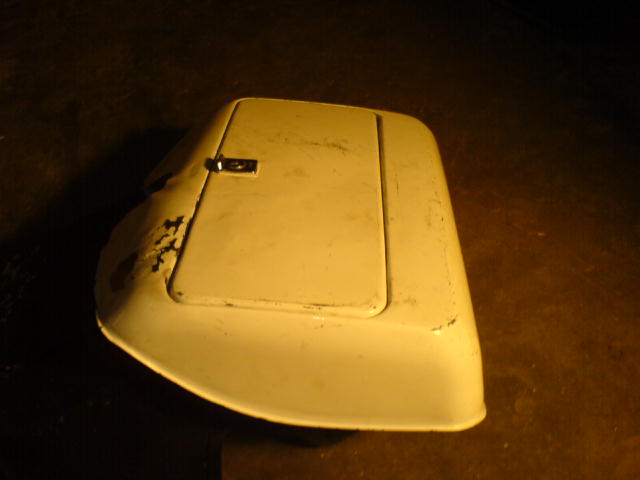

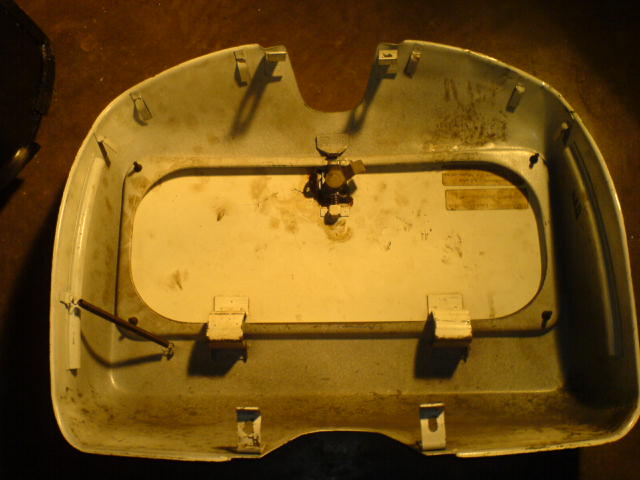

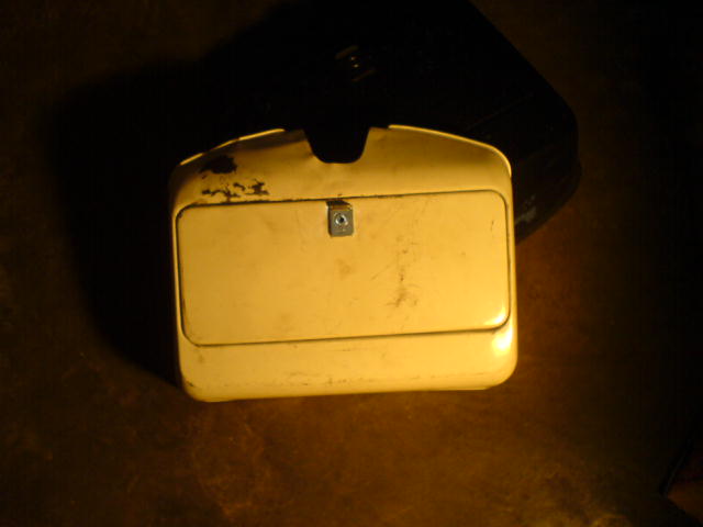

Avrei bisogno di una mano per il bauletto! Ho trovato questo bauletto che mi è stato venduto per bauletto PX a pochi soldi da un meccanico che ha vari pezzi vecchi!
L'ho provato e non ci stà molto bene..non è aderentissimo allo scudo!
Il fatto è che bisogna vedere se il problema non sia dato dallo scudo che è un pò piegato a causa di colpi e poi raddrizzato manualmente...
Montato c'era il bauletto dell'arcobaleno che ci stava malissimo e non appoggiava aderente neppure quello!
In più quello del PX che sto provando a mettere mi sembra tanto piccolo! Ma credo sia normale...forse..forse è molto piccolo quello del vecchio PX..vero? Anche perchè vedo che nella mia vespa sono stati fatti altri due buchi per mettere quello dell'arcobaleno e questi due ora con il bauletto originale andrebbero scoperti e li dovrei tappare!
C'è un modo per vedere se questo bauletto è veramente quello che va bene per la mia vespa?
