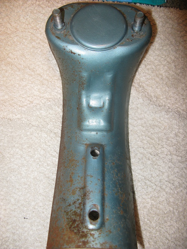

Molto molto bello il portaruota... Lavoro da farci meno di zero...  |

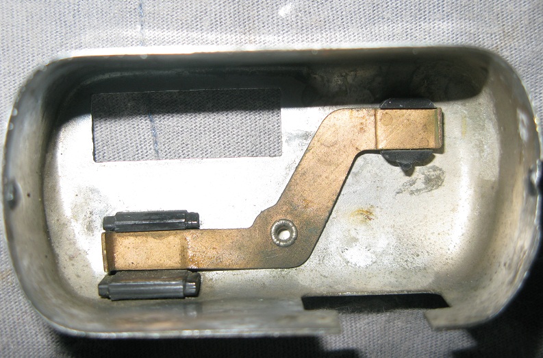

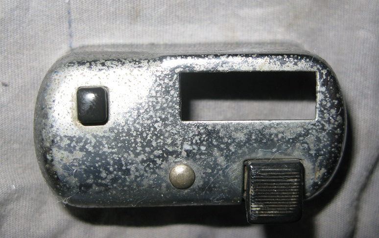

al centro c'è una vitarella...
esiste il coperchio repro fatto bene....
è un siem, ma non mi pare di Vba, piuttosto di GL... mi sà che lo han sostituito nel 1963. |
