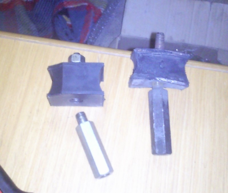

ciao, sto anche io rimontando l'ammortizzatore posteriore, ho comprato un Carbone, solamente ho un problema.
Come si può vedere dalla foto il gommino non entra assolutamente dentro il dado spessore a diffferenza dall'originale, qualcuno saprebbe dirmi che filetto è ???

i tamponi non sono tutti uguali..... è proprio quella la differenza.......... se non sbaglio la prolunga è 9x1.25 ma non ne sono sicuro, prendilo con il beneficio d inventario.......

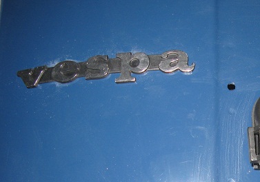

devo montare la targetaa scritta vespa allo scudo
94,85 KB
come devo procedere per ribattere ?
80,47 KB
non ditemi di mettere mollettine varie
un saluto
Inserito il - 25/05/2011 : 14:18:02  Mostra Profilo  Visita l'Homepage di poeta  Clicca per vedere l'indirizzo MSN di poeta Invia a poeta un Messaggio Privato
Uno spinge in corrispondenza del perno con straccio e manico di legno e l'altro dall'interno batte con cacciaspine sul piolo, chi contrasta deve farlo in modo che questa non si segni e non si pieghi.
Devio grattare la vernice sotto la rondella di massa delle frecce ant o non ti funzioneranno!

non so se sia quello giusto io uso un cilindretto poco più grande di un cacciaspine dove lo ribatto tenedolo fermo dalla parte opposta.....

Grazie Poeta e Luca, vedrò di farcela, ma quanti colpetti devo dare
Per il contatto, Poeta con la vernice nitro credo che già sia saltata quel pochino di vernice utile a far fare il contatto.

e se la scritta vespa la incollo ???

li puoi fare.. entrambi... per la scitta se metti il silicone sia un paio di punti sul retro scritta che sui perni e sei sicuro che non vibra nemmeno......

specialmente quando recuperi una scritta smontata conviene incollare con il silicone

Assolutamente no Poeta, e senza offesa per nessuno, visto che ci siamo posso dire che con il vostro aiuto sono riuscito nell'impresa, lavoro svolto da solo.
Armato di martellino, cacciaspine, camera d'aria. grossa punta trapano e coperchio barattolo nutella in poco meno di 10 minuti ecco il risultato:
72,57 KB
34,9 KB
la targhetta non si muove neanche un pò
Sono davvero soddisfatto
avevi perfettamente ragione, il tampone era sbagliato, ho comprato quello adatto, xò ho un nuovo problema, e grosso...
Ho fatto saldare una lamiera di rinforzo dove c'è il foro superiore dell'ammortizzatore posteriore, poichè si stava rompendo, ma
adesso il filetto del tampone non è abbastanza lungo da sbucarmi dalla parte opposta.....come posso fare ??
esistono tamponi con la parte filettata più lunga (dubito..) ???
