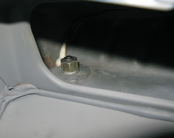

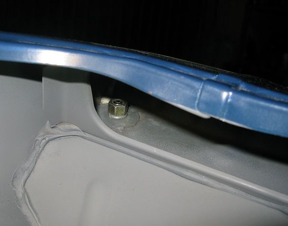

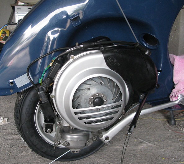

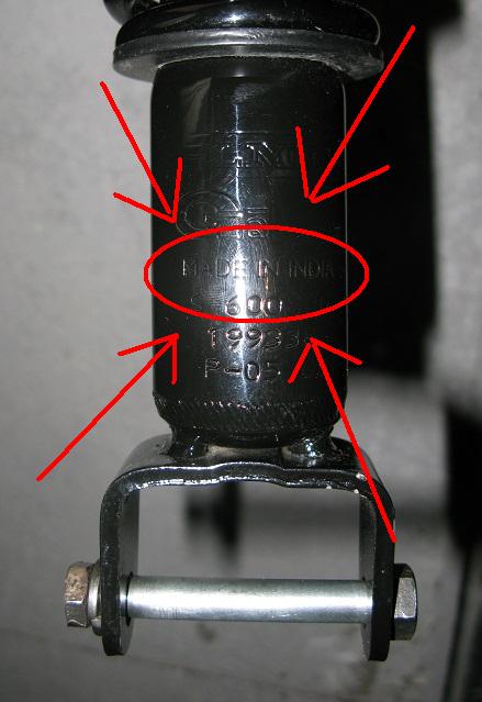

                       Continuiamo: montaggio del motore al telaio: prima di tutto ho appuntato l'ammortizzatore al telaio tramite la rondella e il suo dado
    121,75 KB particolaare della parte superiore dellìammortizzatore con rondella e dado da fissare al telaio;

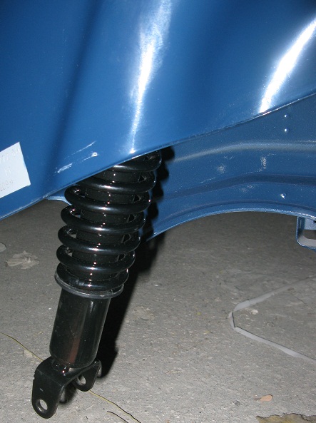

    67,74 KB ammortizzatore solamente appuntato al telaio,

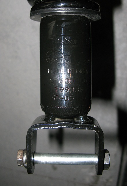

    97,46 KB particolare della parte inferiore ammortizzatore con bullone rondella e dado;
    112,6 KB ammortizzatore fisato al telaio
    143,82 KB motore fissato al telaio,
    65,6 KB dado parte alta ammortizzatore completamente avvitato piano piano vado avanti Un saluto |

                       cambia quell'ammortizzatore boris!!!!   |

                       dai boris se ne trovano di quegli ammortizzatori non preoccuparti  |

                       e poi non va nero ma bensì grigio  |

                       brunito scuro con ramatura sulle giunture... uan evcchia storia... BORIS se l'ammo funziona lascialo lì!!!
  tanto durerà talmente poco che dovrai comprarti un Carboni italiano o un vecchio originale al mercatino... se troppo duro attento.... alle chiappe! |

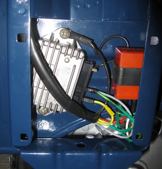

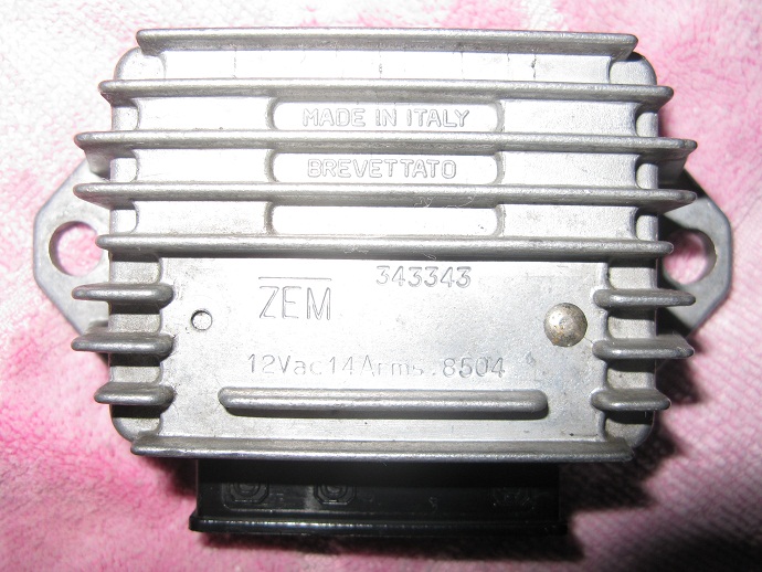

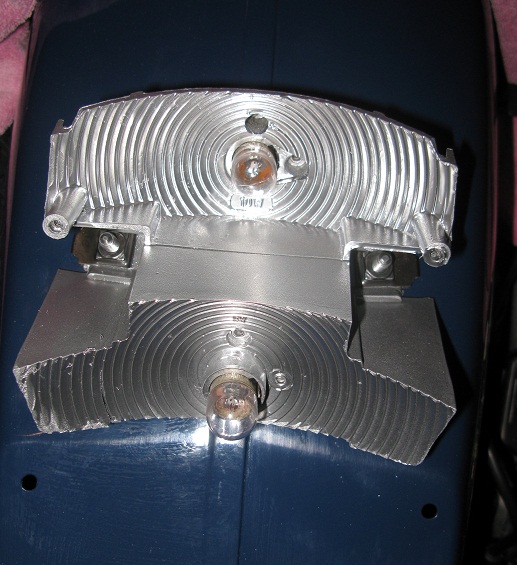

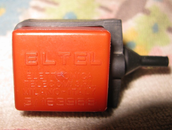

                       Ok, allora starò attento alle chiappe  comunque se trovo qualcosa di meglio lo cambio subito. Intanto ho montato l'intermittenza e il regolatore di tensione, non sto a precisare i relativi contatti, in queste foto alcuni particolari:
    103 KB questo è il porta intermittenza già montato al telaio,
    73,47 KB questa è l'intermittenza, ricordo in passato che con la vespa avevo avuto qualche problemino elettrico e non so se era stato cambiato
    146,16 KB regolatore di tensione
    146,7 KB e qui il relativo assemblaggio al telaio con l'impianto elettrico. Non fate caso ai fili con il nastro isolante, ma dato che l'impianto l'ho fatto da me alcuni colori di fili come ben sapete non sono in commercio quindi ho messo del nastro per evidenziarli  Un saluto |

                       bravo Boris...continua così...passo passo, dettagliato e con foto...utilissimo. Alcuni punti li ho già affrontati, con qualche difficoltà (montaggio cavalletto - forcella ecc), ma sto andando avanti anche io a breve, spero, si vedranno i risultati...  |
